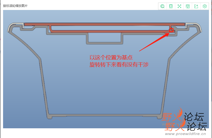

这是一个音箱的铝型材截面,红色件在装配过程中是斜插进来的,不是直上直下的安装。
我不确定左侧预留间隙是否足够安装,请问下有什么办法模拟这个装配过程中的状态?
我现在只能用CAD在截面图里把红色件粗略地转动和移动试一试,怕不保险。

1、参考其它类似实物的组装间隙尺寸;
2、制作手板评估装配关系;
3、参考经验尺寸,注意做好预留修改的空间;
从实际出发,以实装为准。

这是型材音柱吧,主体型材不应该要有螺丝柱吗?很好奇上下盖板怎么安装
比两边锁螺丝省事点。

我的这个子组件建模是参考骨架按默认装配的。是不是在分解图 编辑位置那里操作?
转是会转了,但是放大后就看不到这个旋转箭头了,请问下旋转这个有快捷键吗?怎么解决?

试一下把默认装配改为机构装配,就可以用运动分析查看是否有碰撞。
