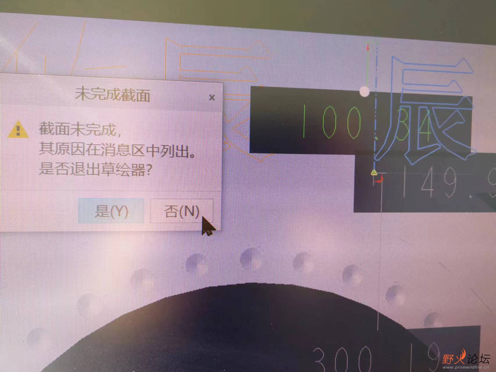

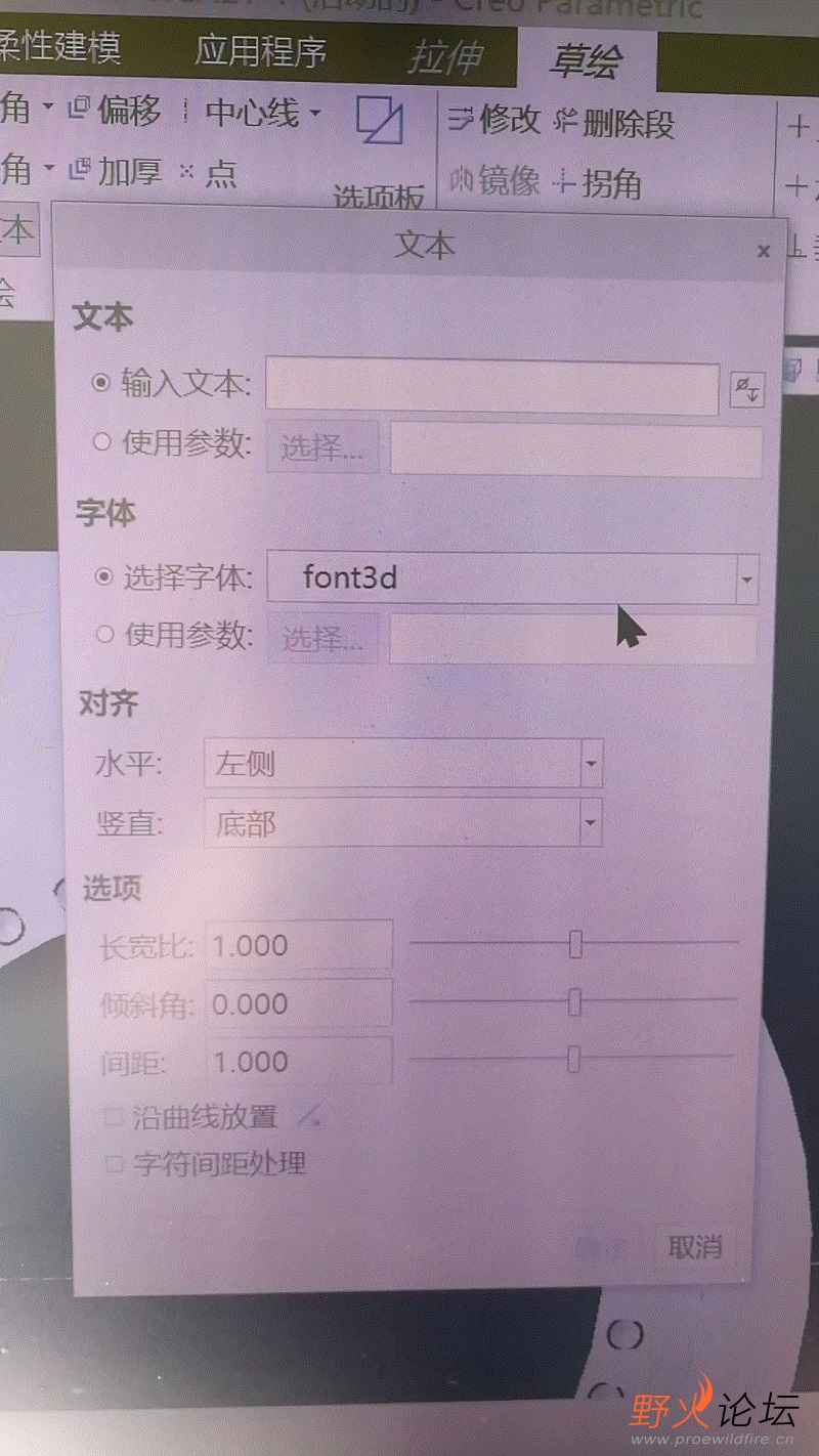

解决了,把系统的字体复制到CREO的字体文件里,然后拉伸输入文本时选择宋黑体文字就行了

有些字体不能拉伸,是因为有些点贴到边上,或者有的形状重叠了。

换个字体吧,有些字体拉伸不了

字体不合适!

草绘相交
