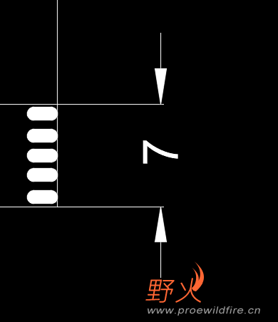

标注竖直尺寸的时候,上限移动会导致尺寸线折弯标注,这一点要怎么去掉,如果一个区域标注尺寸比较多,尺寸线再折弯的就会很乱,所以问下要怎么让他和CAD一样,左右,上下移动,不会自动跳到折弯标注

如果选择格式里面的平行尺寸线,就是出现箭头之间连起来了,这样和最开始没啥区别

箭头之间线就应该连接起来的呀

我想要的是像CAD中间是空的那种

两个箭头中间是空的

你这是属于尺寸之间距离太小了,这么小的距离,还是做放大图吧,不然无解的。
