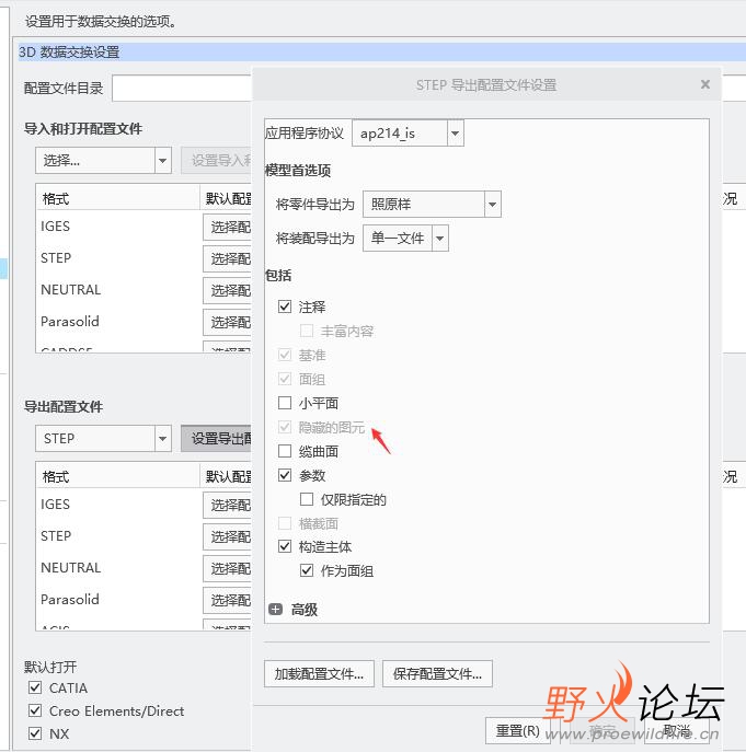

有大佬知道这个选项没法选择是怎么回事吗

发表于 2023-3-3 14:44 | 显示全部楼层
点下小平面试下,应该是想死约束的

 楼主| 发表于 2023-3-3 17:59 | 显示全部楼层
michael_zeng123 发表于 2023-3-3 14:44
点下小平面试下,应该是想死约束的
不管用,能发一个配置文件吗,我直接调用配置文件算了

发表于 2023-3-4 11:22 | 显示全部楼层
取消“注释”  选项  就可以选择了

 楼主| 发表于 2023-3-6 14:29 | 显示全部楼层
japanwu 发表于 2023-3-4 11:22
取消“注释”  选项  就可以选择了
是这样的,感谢感谢
