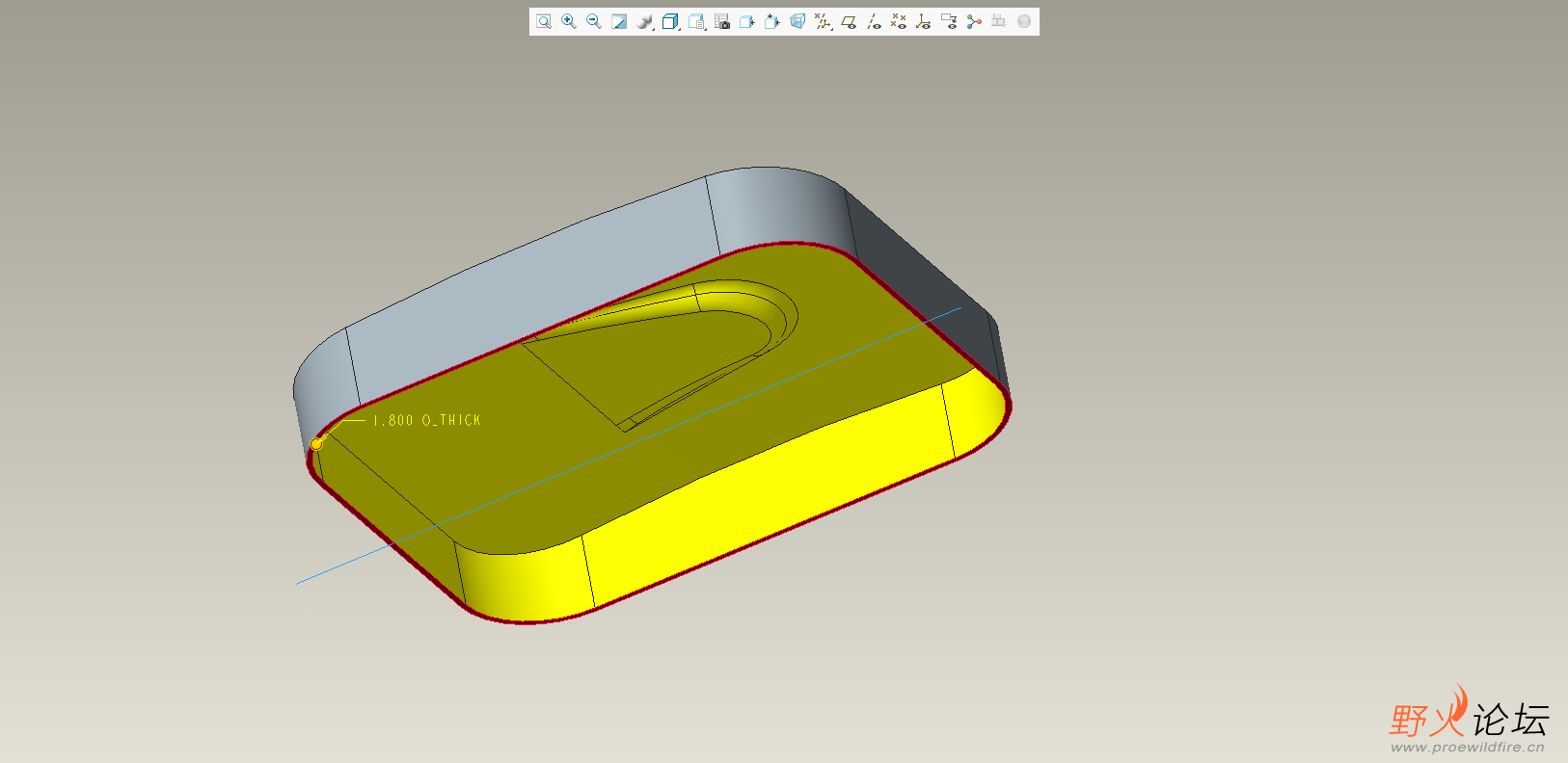

你好论坛的各位大哥 小的今天练习有个疑问

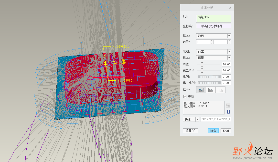

为了在骨架环节就把抽壳可能失败的原因检查清楚
画完曲面后我分析了曲率显示最大可抽壳厚度是0.2mm
但是实际可抽壳任意都可以
是我理解错了还是有什么解释
各位大神请指教

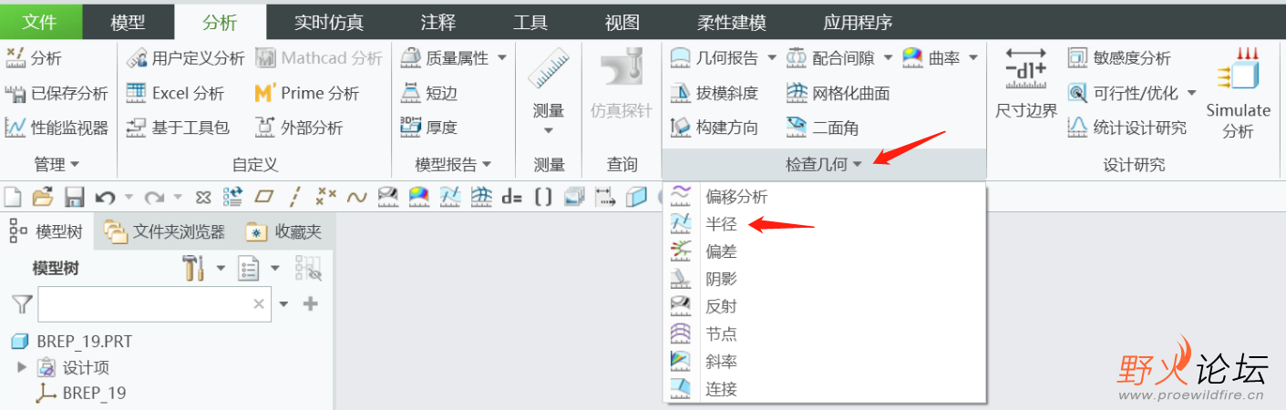

你要检查的是“半径分析”,而不是曲率分析。

 楼主| 发表于 2023-3-1 17:33 | 显示全部楼层
是半径吗 显示最小1.8
227
270
发表于 2023-3-1 17:59 | 显示全部楼层
gjx138 发表于 2023-3-1 17:33
是半径吗 显示最小1.8
分析几何里的:半径。
227
270
发表于 2023-3-1 18:00 | 显示全部楼层
最大、最小半径分别是向外向内的加厚大小,但不是绝对。
