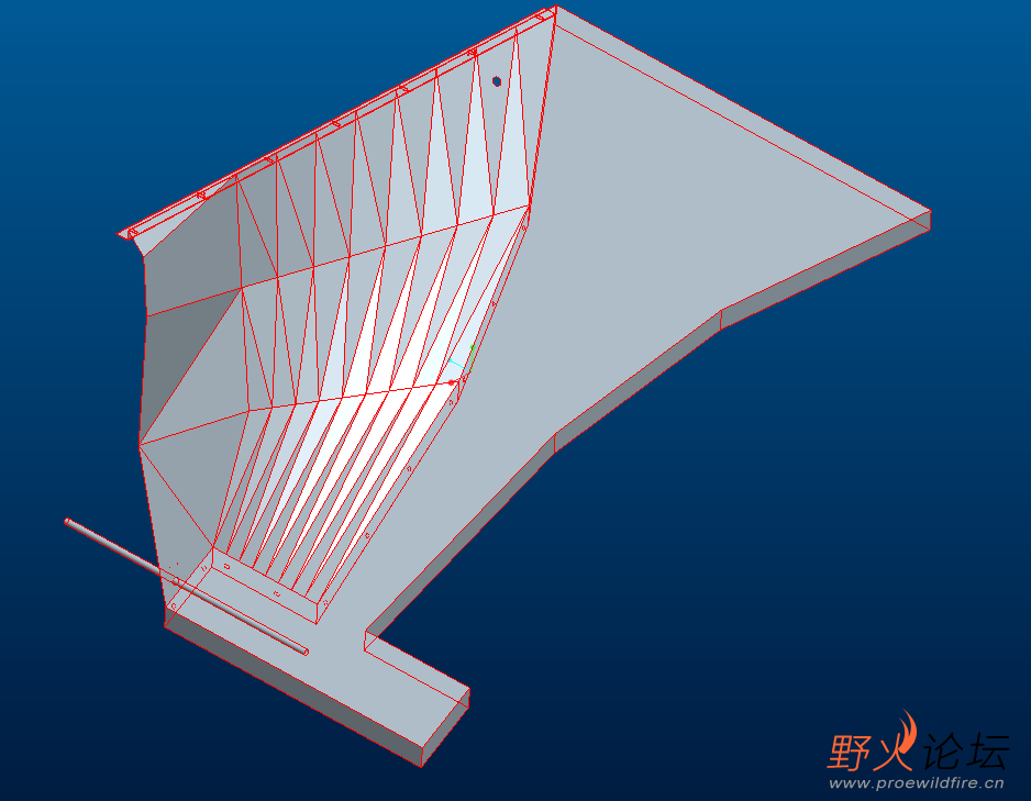

这种扭曲放样曲面怎么展平?
prt0001.zip (9.5 KB, 下载次数: 5)

先理清思路怎么分割,然后每一块单独展开,分析是否干涉,再考虑整体展开。

一步到位你自己去琢磨,我水准就这么低
