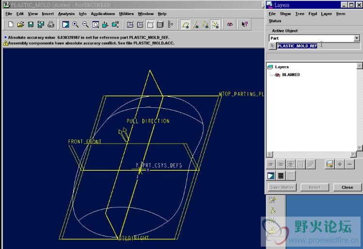

我想做个模具,加入参照模型后怎么隐藏参照模型的参照平面?或者说怎么调出如下的对话框?我用的是proe 3

发表于 2009-2-3 21:28 | 显示全部楼层
右边的那是层管理器,在3.0里你找不到吗?

发表于 2009-2-4 09:03 | 显示全部楼层
隐藏参照模型的参照平面,使用图层工具
