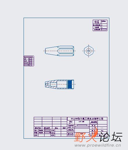

求助各位大大:同一零件需要出两份工程图(一份内部,一份对外),复制图纸后,新的图纸只有视图,尺寸标注消失了,要怎样解决.
备注:用的是Creo5.0

之碰到过,一直没解决(可能是软件就是这样设定的),只能是手动标注,自动标注所需的尺寸在前一张图显示了,后一张都不显示

我一般不这样出,尺寸太多的时候再标比较麻烦,删除会省事一些,特别是两个同结构不同客户颜色的出文件的时候更麻烦,我习惯都是3D和工程图同开另存方式操作的。

create_drawing_dims_only yes

1、3/2D 同时打开,3D 保存副本(相当于两个不同零件,只是做了备份)
2、单独2D保存副本,对内对外用不同图框,但两个2D  内删减不关联
3、族表之类的功能(这个没有试过)

将尺寸保存到零件或绘图
当在“绘图”模式下创建尺寸时,配置文件选项 create_drawing_dims_only 确定系统是将它们保存在关联零件中还是保存在绘图中。
•设置为 no (默认设置) 时,将把在绘图中创建的所有新模型尺寸 (非绘制尺寸) 保存在关联零件或装配中。绘制尺寸仍保存到绘图中。
•设置为 yes 时,将在绘图中创建的所有新尺寸仅保存在绘图中。
