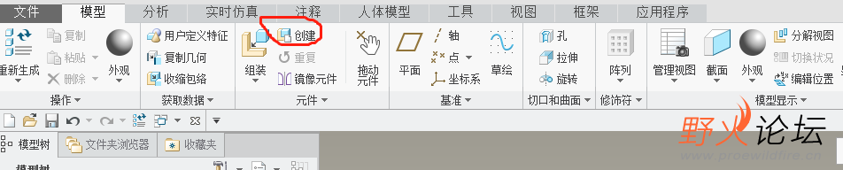

装配图里面可以画草图拉伸实体吗?另外基准面可以着色吗?

 楼主| 发表于 2023-2-28 08:14 | 显示全部楼层
我好像只能切除材料

发表于 2023-2-28 09:20 | 显示全部楼层
在装配里面有个创建原件 可以用组件的面为基准草绘拉伸

发表于 2023-3-1 10:03 | 显示全部楼层
你要把需要拉伸的零件激活,就可以了

发表于 2023-3-2 08:00 | 显示全部楼层
把需要拉伸的零件激活,就可以了。基准面也可以着色的。

发表于 2023-3-4 08:34 | 显示全部楼层
需要装配一个零件再激活他,
或像3楼一样新建一个装配零件,

 楼主| 发表于 2023-3-6 08:04 | 显示全部楼层
谢谢~~~, 基准面如何着色?
