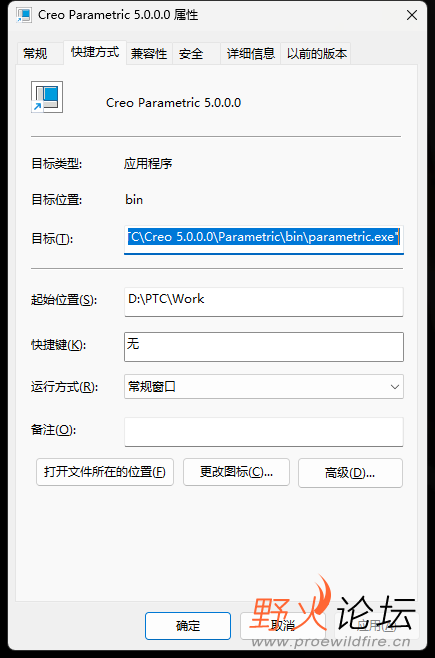

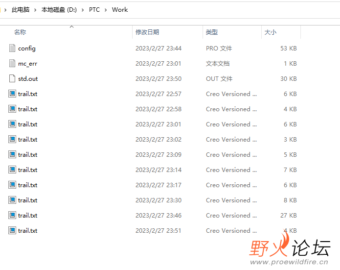

萌新设置完confing文件后,修改了起始目录,把文件放在起始目录打开CREO却无法生效,求大神解答。

发表于 2023-2-28 08:07 | 显示全部楼层
觉得没毛病,怎么就确认无法生效了
1061
1148
发表于 2023-2-28 08:08 | 显示全部楼层
你这样就已经能生效了,但有另外一种情况,就是被默认在C盘的config或UI控制了

发表于 2023-2-28 08:47 | 显示全部楼层
放 ,d:/ptc/work
另外新建一个文件名称为  trail
config添加以下语句
trail_dir d:\ptc\work\trail

发表于 2023-2-28 09:12 | 显示全部楼层
是的,楼上说得对,放在启动目录

发表于 2023-2-28 09:24 | 显示全部楼层
config保存时默认保存在工作目录的,一般工作目录我们会设置成需要的另外的文件夹,如果你更换了新的工作目录,保存后只会在你不换工作目录的情况下生效
98
113
发表于 2023-2-28 09:25 | 显示全部楼层
要使config文件一直有效,就得把文件保存至相应的启动文件夹里面去

发表于 2023-2-28 18:01 | 显示全部楼层
默认在起始目录下吧,不过我是设置在自己常用的工作目录中。原始的文档我没动它。
