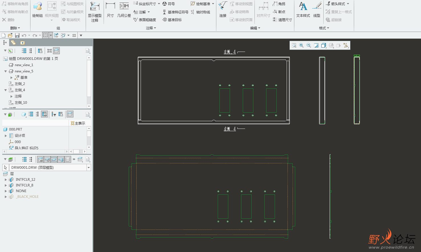

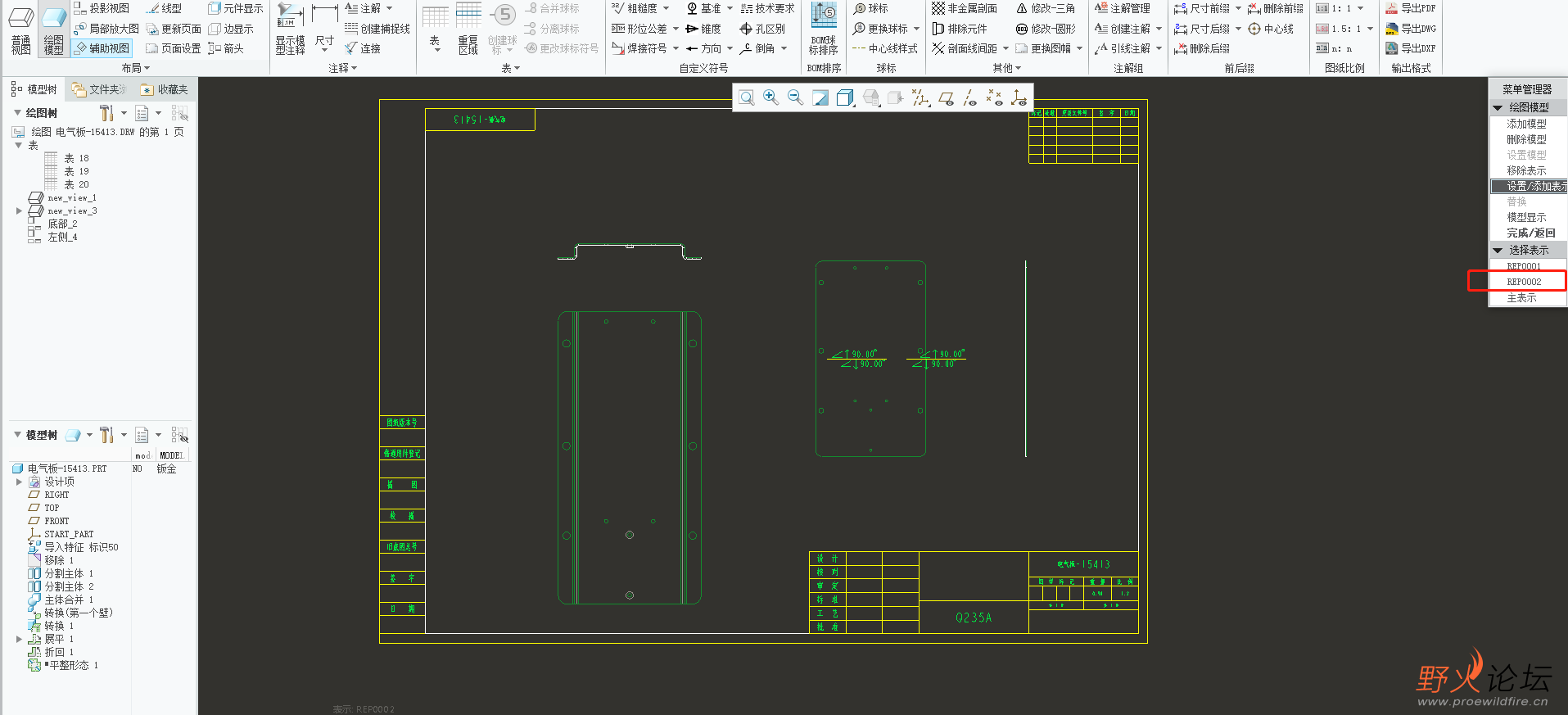

客户给的stp的图,钣金件带压柱压母,转钣金要求那些柱子都要弄掉,求教,如何工程图的零件带柱子,展开可以不带,有什么好办法实现嘛?
最佳答案
查看完整内容
用简化表示,出展开图的时候,打开绘图模型菜单管理器,选择前面设置的简化表示
422
515
发表于 2023-2-27 18:20 | 显示全部楼层

 楼主| 发表于 2023-2-28 14:01 | 显示全部楼层
方法可行,谢谢,请问可以编辑快捷键嘛、尤其是排除那里,
422
515
发表于 2023-2-28 17:54 | 显示全部楼层
应该可以的,我这边没做映射键,所以这个没办法帮你

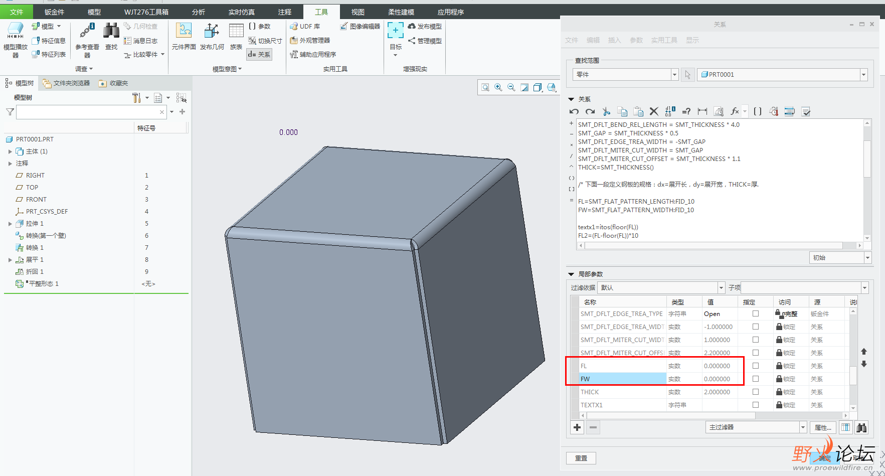

发表于 2023-3-5 10:03 | 显示全部楼层
大哥,按照帖子把关系写进去了,关系验证通过,但是参数没反应,不知道哪里错了,我把零件传上来了(creo8.0)。您帮我改改可以吗
展开尺寸试验.zip
72.93 KB, 下载次数: 1
creo8.0
422
515
发表于 2023-3-5 10:57 | 显示全部楼层
啊~气 发表于 2023-3-5 10:03
大哥,按照帖子把关系写进去了,关系验证通过,但是参数没反应,不知道哪里错了,我把零件传上来了(cr ...
应该是特征标识,不是特征号
1.prt.rar
105.16 KB, 下载次数: 9
