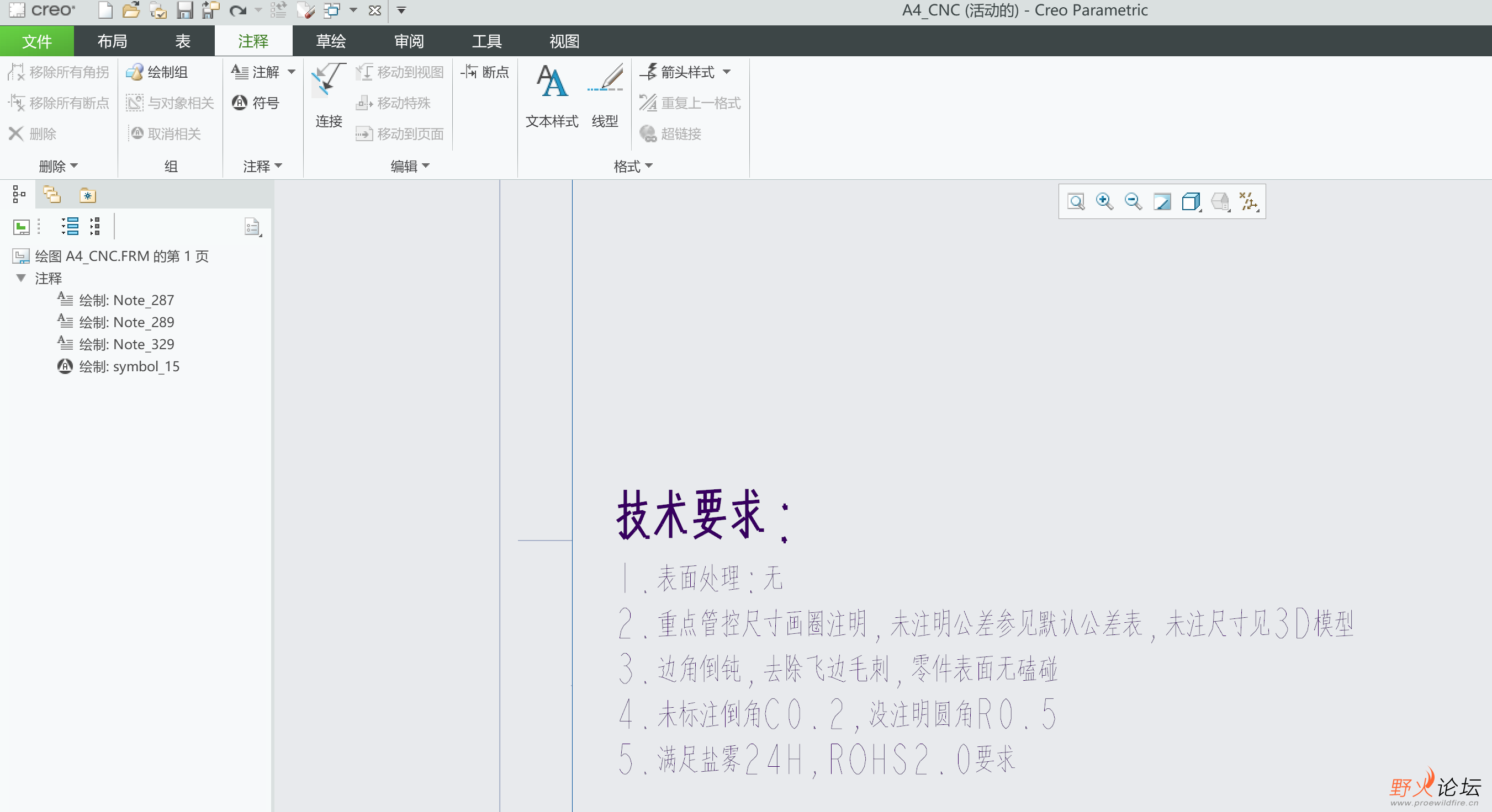

事情的起因是这样的,我的一个同事希望工程图模板里的技术要求不要在有外框。
我尝试使用线显示功能,但只能隐藏表格内部的线框,最外侧的无法隐藏。

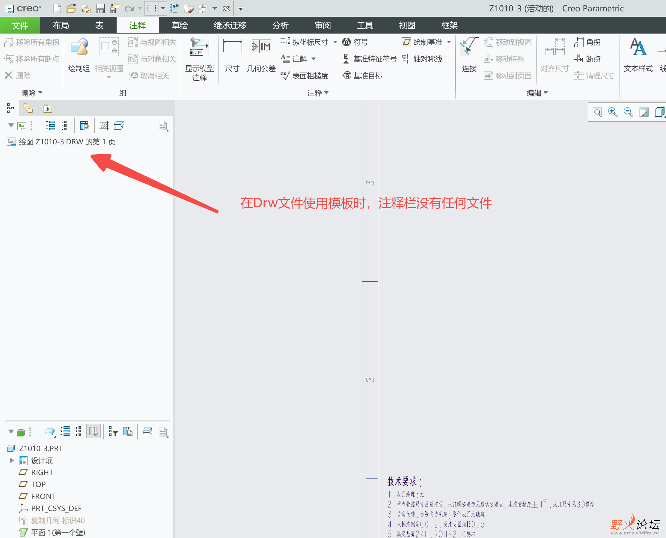

在之后我尝试在模板Frm文件里加注释,但增加的注释在使用模板时无法编辑,
请问各位大神有解决方法吗?

技术要求都是在drw里写入的,可以用插入文件就好了,

感谢,最后使用插入TXT解决了
