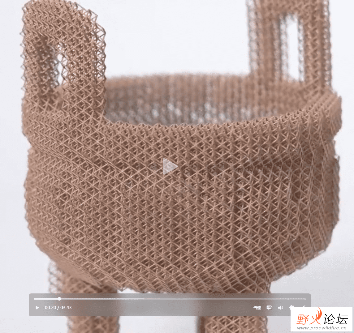

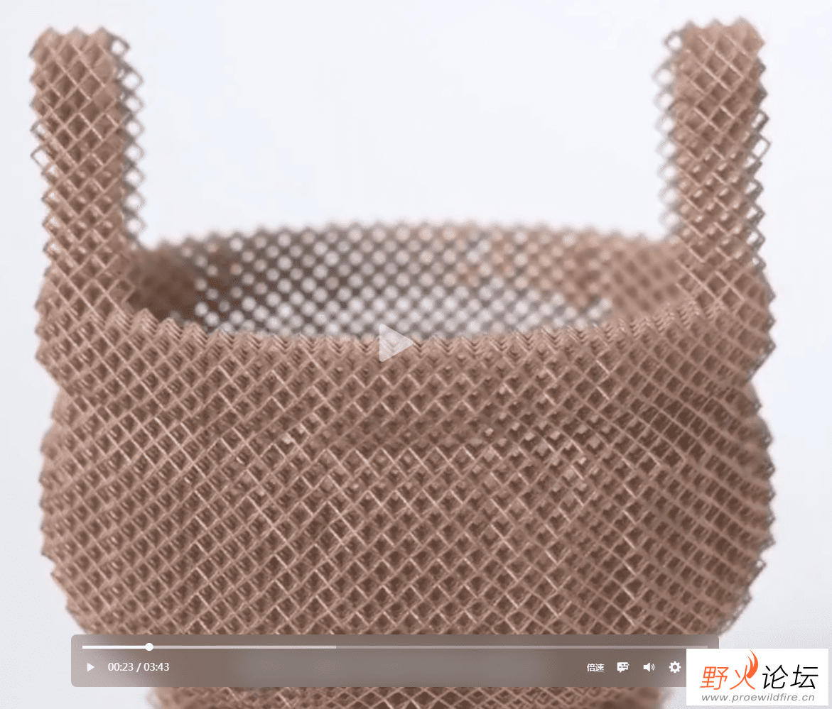

这个是我看到一家3D打印公司打印的产品觉得挺不错的,但就是这个模型不知道该咋画

如果不画铁丝上的洞那么这个不难吧,如果你要把里面的丝洞也画出来,那就没有办法

几何堆叠,得有专业的软件吧

这些孔得画,因为就是这个结构吸引人啊,单纯的一个鼎的话是可以画

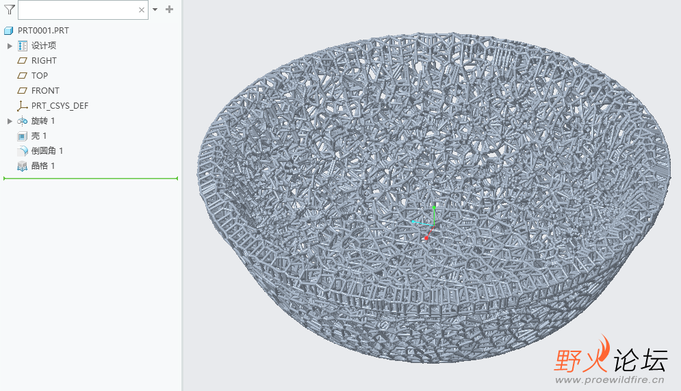

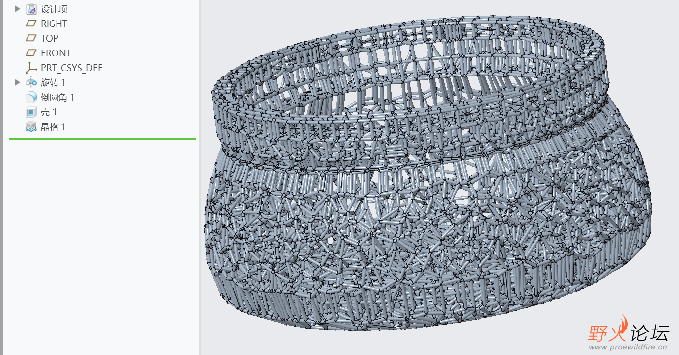

现在3D软件里都一个增材设计模块,用里面晶格转换一下就可以了!

确实可以用“晶格”做出类似效果,挺好看的,只是实际用途方面就没那么宽广了。
