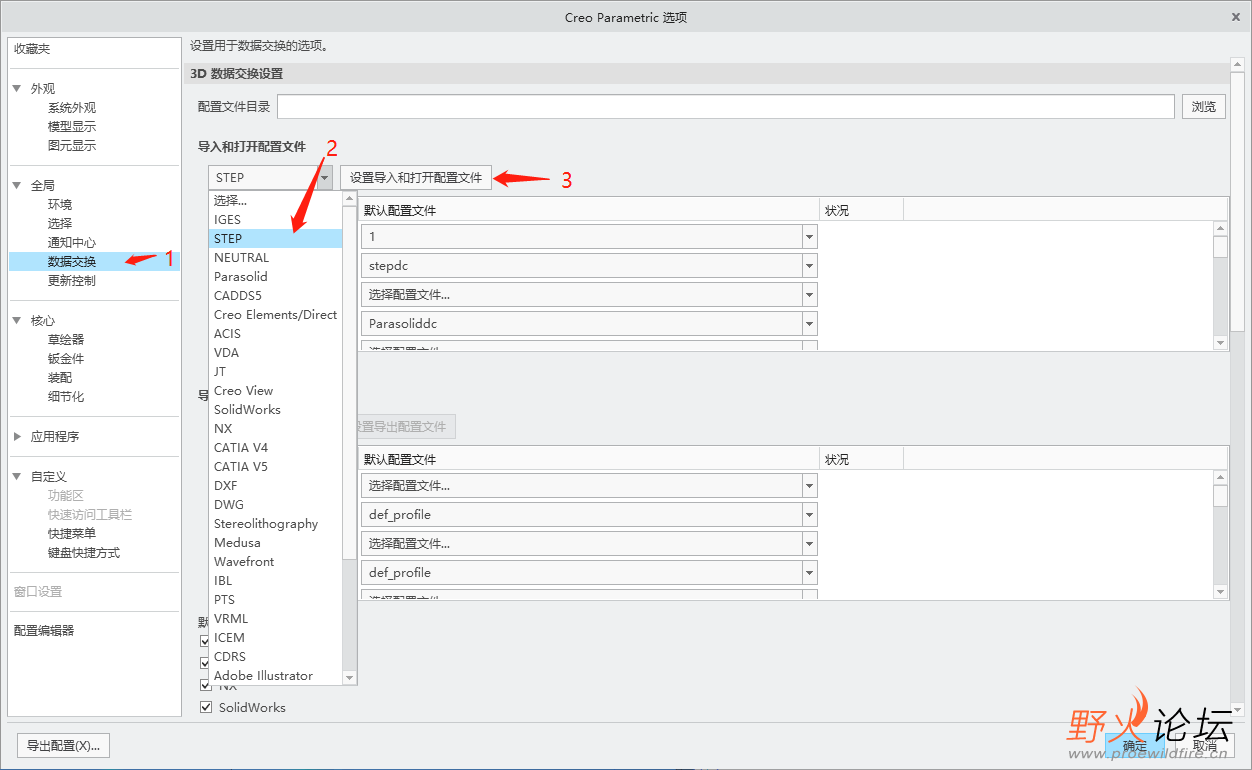

发表于 2023-2-25 16:59 | 显示全部楼层 |阅读模式
   各位师兄,    如何在config中配制添加  让添加stp文件自动勾选模版 ~   劳烦告知一下.~

添加intf_in_use_template_models yes到配置文件里,就勾选模板了

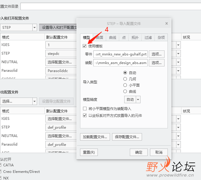

发表于 2023-2-27 10:36 | 显示全部楼层
我一般是这样设置的

 楼主| 发表于 2023-2-28 16:16 | 显示全部楼层
Guhalf 发表于 2023-2-27 10:36
我一般是这样设置的
   多谢师兄~
105
133
加了, 正解!
