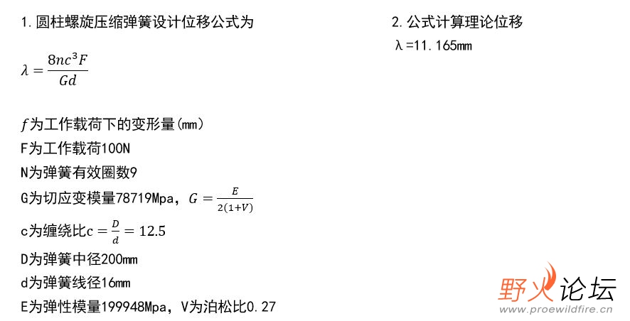

1.工况参数

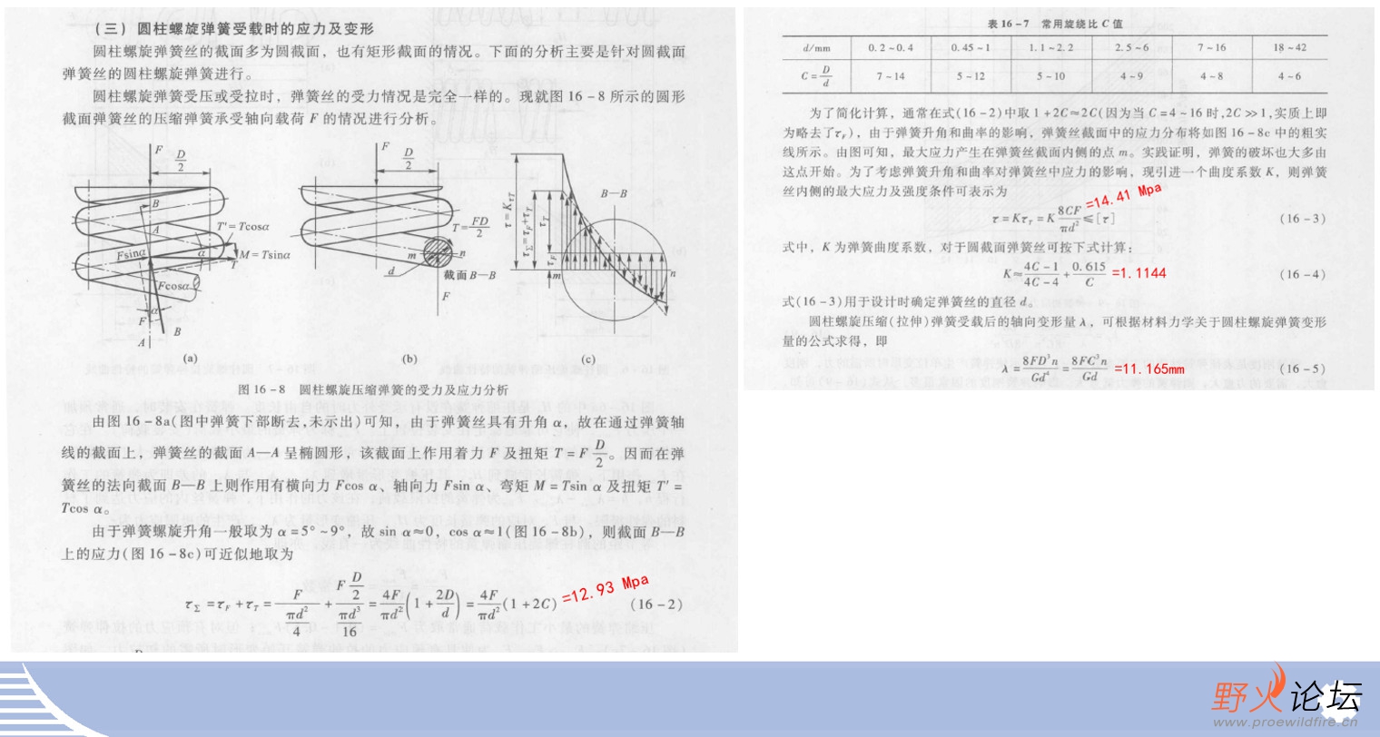

2.理论计算,内侧剪切力14.41Mpa,位移11.165mm

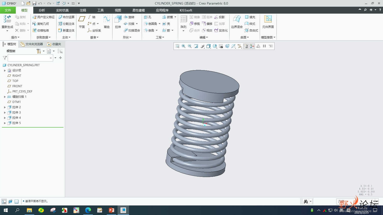

3.弹簧建模比较简单,省略

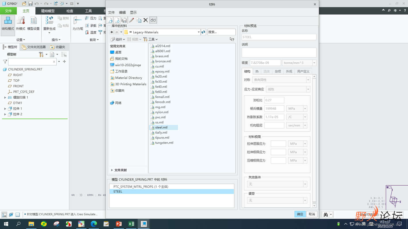

4.材质默认steel参数,载荷设置100N,具体约束看模型设置。
5.结果测量,内侧剪切力13.49Mpa,位移11.184mm

发表于 2023-2-25 18:30 | 显示全部楼层
这样一对比,好像CREO的分析差异不是很大了,但是还是和理论有差异?会是哪方面引起的误差呢?
回复 0 1
74
737
1362
 楼主| 发表于 2023-2-26 00:30 | 显示全部楼层
某PPT资料原话:
所有的强度理论都是近似、近似、再近似,一味的强调强度理论计算的精确性是没有必要的。任何软件强度计算,参考性而已,基本上都是假设、近似、可以等同……疲劳强度的计算,即使是有限元都不能精确计算。
只学了,半桶水
