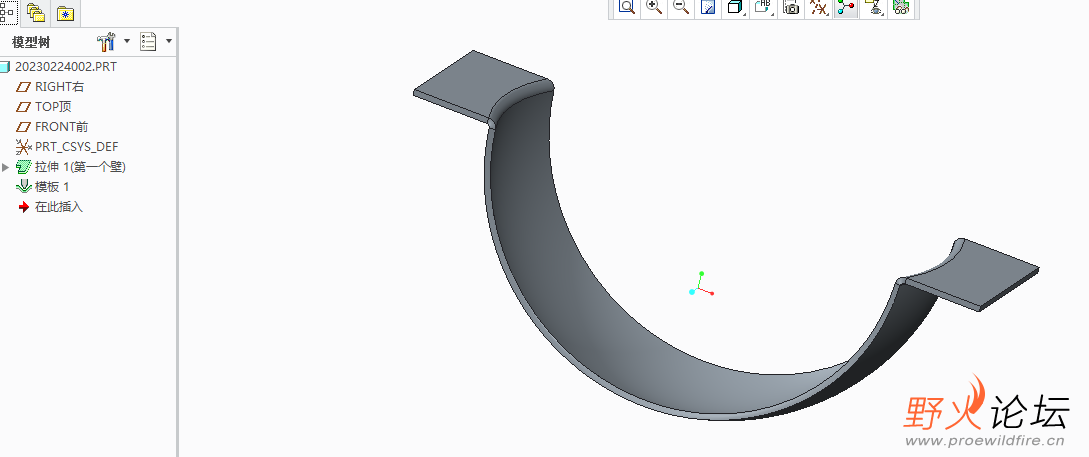

如图,钣金件,是一个两边有耳朵,中间部分球面的钣金件,求解有什么办法能让它展开算下料尺寸。也曾试过可以做出来,但两边耳朵处的R角成形不太完美。
 楼主| 发表于 2023-11-2 12:57 | 显示全部楼层
已经解决此问题,需要用到模具成型,可生成准确的开料尺寸。

发表于 2023-2-24 15:21 | 显示全部楼层
复制一个面,然后用展平面组试试
 楼主| 发表于 2023-2-24 15:28 | 显示全部楼层
xhyongg 发表于 2023-2-24 15:21
复制一个面,然后用展平面组试试
取里面的面,还是外面的面,如果能按预想的展开,尺寸估计也不准确吧

发表于 2023-2-24 16:13 | 显示全部楼层
R角钣金展不开吧,模具做出来的吧
 楼主| 发表于 2023-2-24 19:07 | 显示全部楼层
飞翔的企鹅 发表于 2023-2-24 16:13
R角钣金展不开吧,模具做出来的吧
从模具和生产工艺上来讲,一步成形也是不可能的。所以问题纠结于完美的R角和实际的生产工艺之间。

发表于 2023-2-24 20:34 | 显示全部楼层
精度要求不高取中间的面

发表于 2023-2-25 15:40 | 显示全部楼层
如果是直接展开,可能不行,如果分两步就简单了,你是要下料呢,还是要展开图形看看呢,要求不一样,结果也不一样

发表于 2023-2-27 15:42 | 显示全部楼层
钣金无所谓你去那个面,因为你都要留有一定余量,就是废料部分吧

发表于 2023-2-28 08:56 | 显示全部楼层
这种要好看,成型模模具需要在冲压成形后级进一个切除动作球面转圆弧的哪里才好看,
