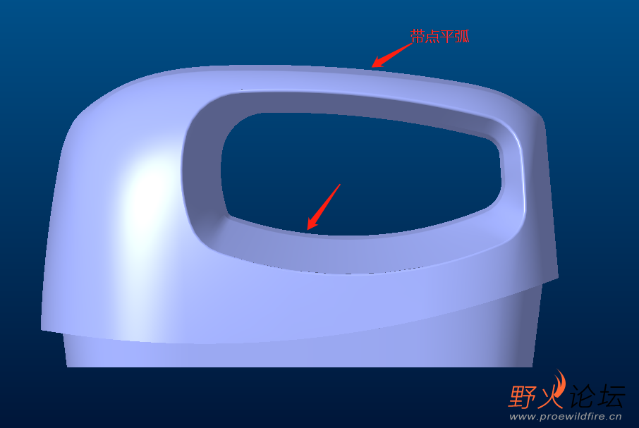

[求助] 求助这个曲面怎么画

简单的构线就能画出来了,没有太复杂的曲面去拆,百度一下类似的瓶子都有案例

要是用拉伸+拔模(每个面都不同)不知道行不行

感觉是这样的。
