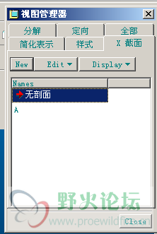

我在转工程剖面图时候,提示
该视图将在线框中显示,因为着色绘图视图不支持 2D 剖面。
剖开后就是线框~~~
请高手指点下啊

有什么问题?剖视图只能显示线框,不能显示着色模型

恩, 就是没有剖面线,出现乱七糟八的线,一大堆。

采用区域剖面
工程图里面采用3D剖面,选中视图里面作的区域剖面即可

那你可以把间隙该小一点 就知道是哪几根线了
