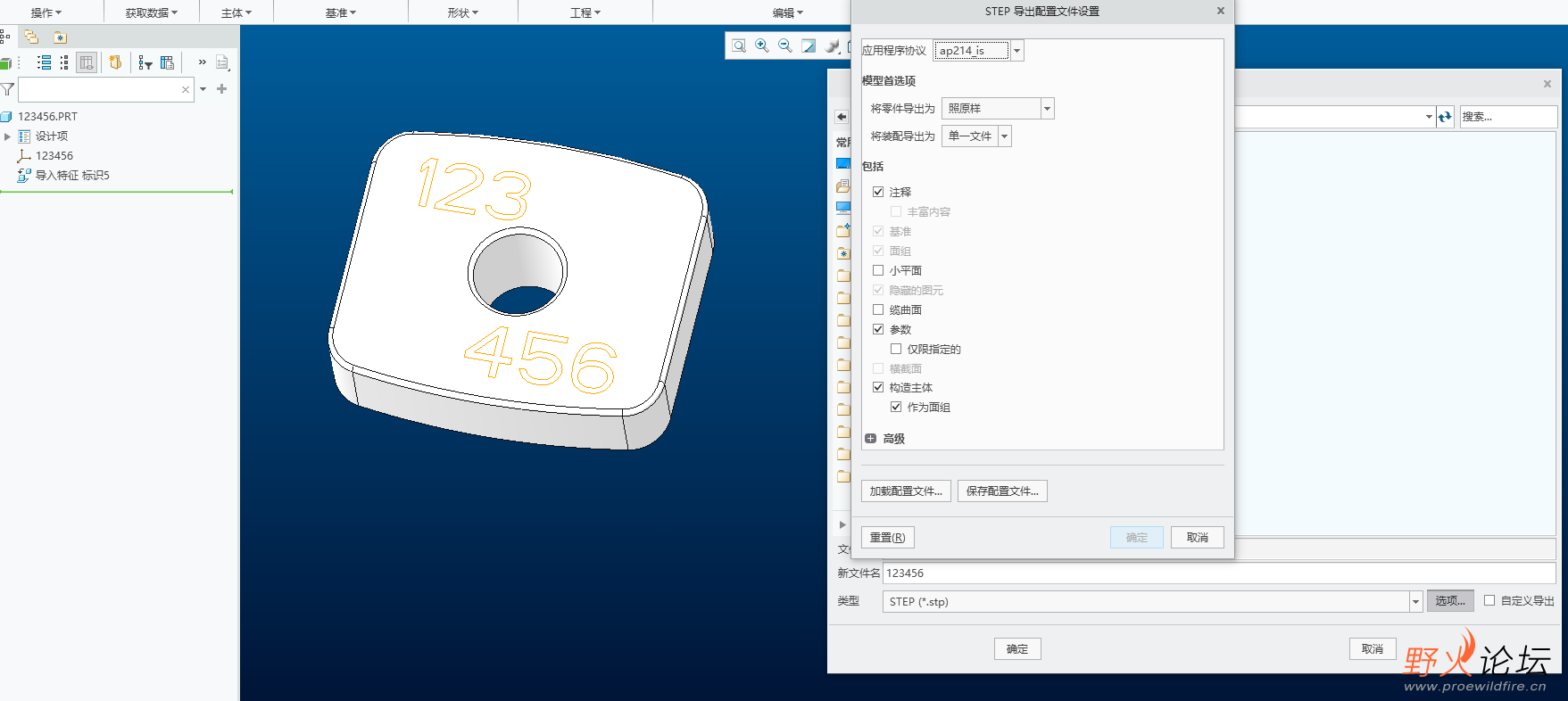

发表于 2023-2-24 15:53 | 显示全部楼层
不管是直接草绘还是投影都没有问题

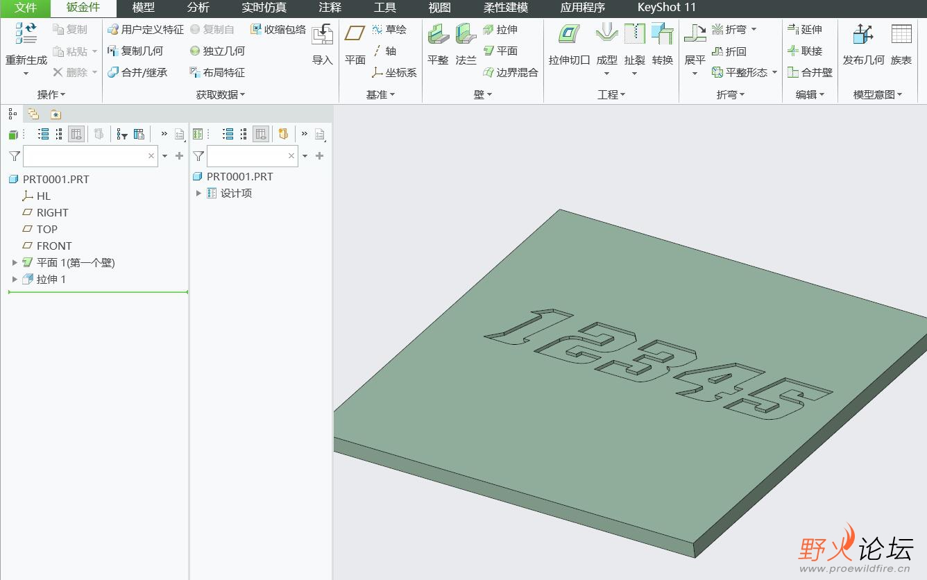

发表于 2023-2-24 16:18 | 显示全部楼层
如图所示。直接用“模型”标签下的“拉伸”切除即可。

发表于 2023-2-24 17:22 | 显示全部楼层
和樓上說的一樣,鈑金件的操作會一直遵循板厚處處相等,所以,要是一個區域板厚突然變厚或者突然變薄,鈑金件的操作界面是不會讓你這樣操作的,否則展平就會出現問題,這個時候就是在類似實體件的地方進行拉伸操作了

发表于 2023-2-25 14:30 | 显示全部楼层
钣金里面拉伸默认移除与曲面垂直的材料  把这个取消就行
回复 2 0
 楼主| 发表于 2023-2-27 09:26 | 显示全部楼层
高手,真厉害,感谢感谢,非常感谢!
