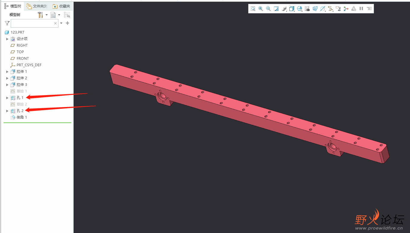

creo8.0.0.0版本通过草绘点,在做孔后,用别的版本打开这个零件,修改了草绘点后,creo就死机跳掉。信息栏显示正在加载孔图表。哪位大神遇到过这个情况,怎么解决的???用别的版本打开这个零件,把所有做好的孔特征删掉,creo就不会死机跳掉。

图片箭头那两个孔是通过草绘点,创建的。改这个草绘点的尺寸,creo就会死机跳掉。

我试过了也是会死机的.
