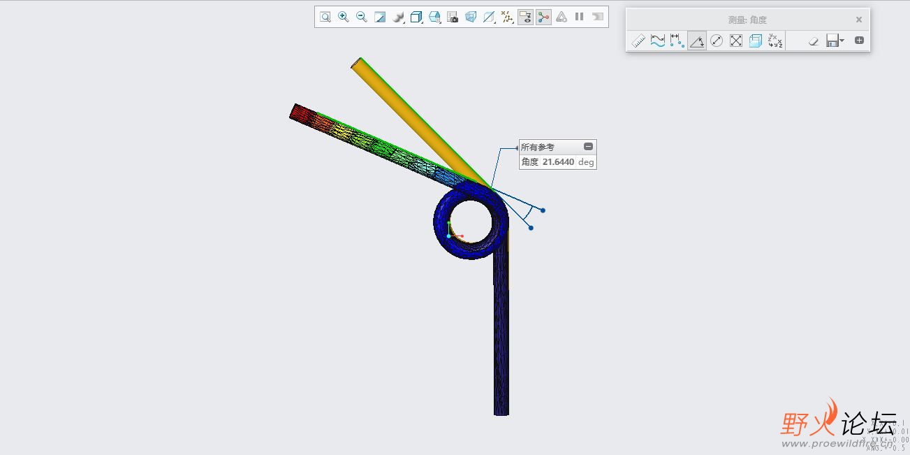

混论坛相当一段时间。分享我学习扭转弹簧时,顺便做的分析。
弹簧条件
中径2.4mm
线径0.6mm
圈数3.125
弹簧圆心到臂受力点距离6mm(力臂长)
材质弹性模量20600Mpa
受力条件:施加20N*mm扭矩
1.creo无法直接设置圆周力,需要建治具将扭矩转化成圆周力
2.将变形分析导出结果,与原则来part,对比测量:
转角21.64°,线圈内测应力1050Mpa
3.使用网上下载弹簧设计小软件对比,转角24°,应力943Mpa
4.用KISSssfot扭转弹簧分析,转角22.39°,应力943Mpa
分析结论,creo与KISSsfot分析结果接近,KISSssfot也是比较专业分析软件。转角22左右是比较可信。
