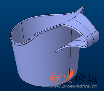

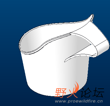

我这回遇到的问题是,复制了主体曲面之后,再镜像,结果原地镜像了。谁知道是什么问题?难道我复制曲面时出错了?就算只复制了一个曲面,它也应该把那一个曲面镜像过来,不应该原地镜像吧?

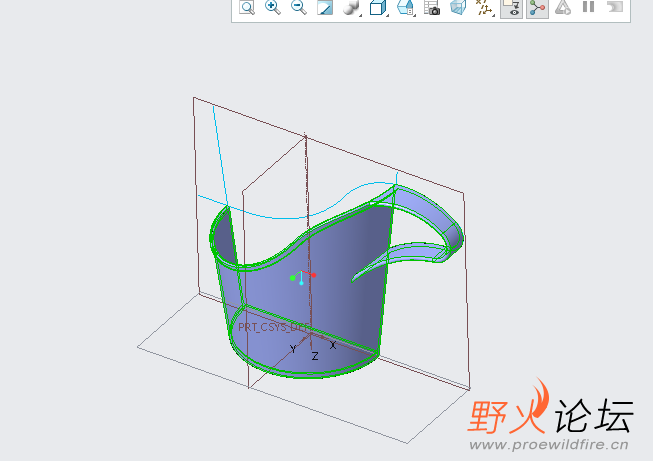

 楼主| 发表于 2023-2-22 10:29 | 显示全部楼层
好像我自己找到问题了,不能点模型树里面的复制去镜像。
要在实体表面右键,再右键,选取之后,再镜像就成功了。

 楼主| 发表于 2023-2-22 11:27 | 显示全部楼层
007 发表于 2023-2-22 10:36
没有任何异常啊,
直接在模型区右键选取就正常,在模型树点复制,再镜像才出的问题。

142
189
发表于 2023-2-24 10:02 | 显示全部楼层
creo里选择的门道很多的,通过右键可以从“特征”切换到“主体”或者“曲面”、“曲线”,按住alt再选就会只能选到“特征”,然后选到的东西对他做操作也是不一样的,比如逼近曲线只能选“曲线”,不能选曲线的这个“特征”,选中特征的时候会高亮线框,选中曲面曲线的时候则是整体高亮。自学的话这些东西都没有人讲
