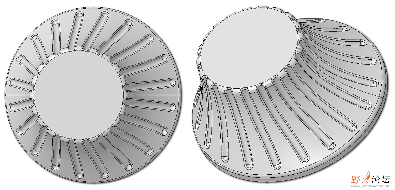

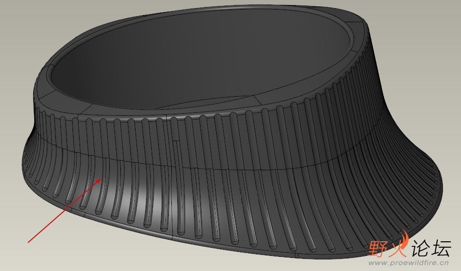

请问这曲面上的条纹怎么阵列?曲面上阵列很少用,请大神指导一下,谢谢!

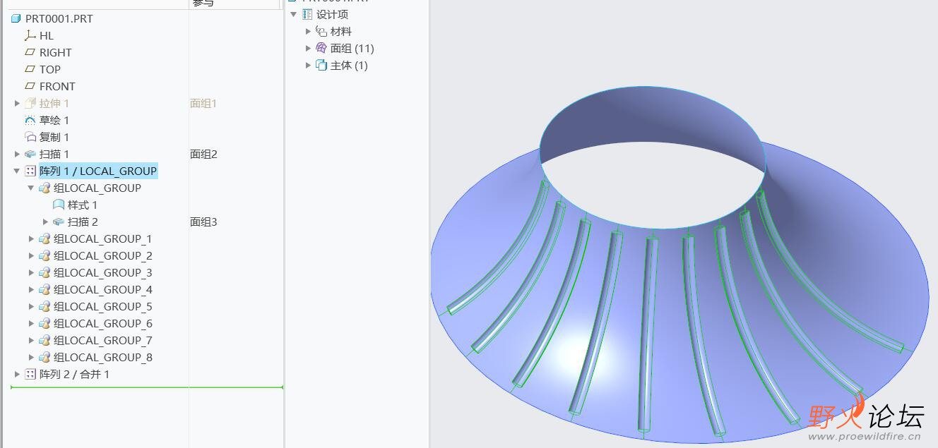

发表于 2023-2-21 16:59 | 显示全部楼层
给个思路吧。在这个侧曲面上建立等值线,然后扫描,再阵列。

发表于 2023-2-22 13:24 | 显示全部楼层
你先了解下等值线的含义,这和什么形状没啥关系。

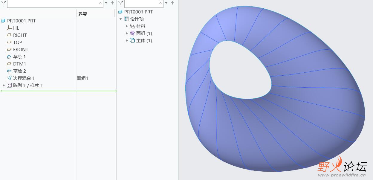

 楼主| 发表于 2023-2-25 09:53 | 显示全部楼层
wild_fire 发表于 2023-2-24 12:24
尝试了下,好像有些缺陷,还需要再想想。
我上存个图给你试试,上下都不是圆形的,我尝试用投影阵列,不过后面扫描出来效果不怎么好,扫描截面如果不是在中心就很容易失败。
