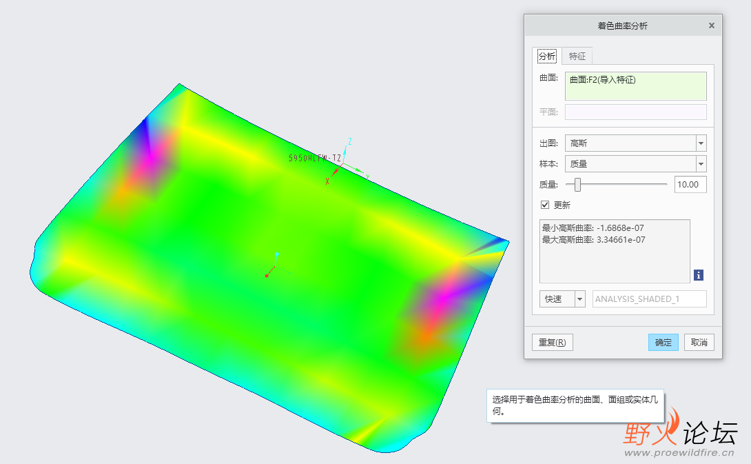

麻烦路过的大神帮忙看看这个曲面质量不好,如何修复?
5950hlfw-TZ.zip (41.5 KB, 下载次数: 13)

发表于 2023-2-21 16:30 | 显示全部楼层
重新画线构面,还能怎么修复

发表于 2023-2-21 18:38 | 显示全部楼层
为什么同样的曲面分析出来结果不一致,版本9.0.3.0

 楼主| 发表于 2023-2-23 15:01 | 显示全部楼层
深圳包哥 发表于 2023-2-23 08:44
差不多就行了,看了一下能加厚到500
这是汽车前挡,要求表面比较好
有没有思路,提供一点

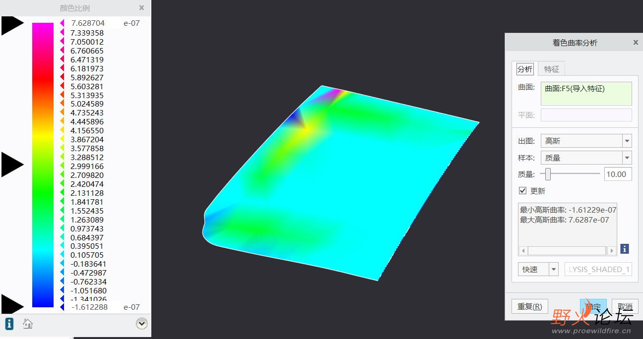

发表于 2023-2-23 15:49 | 显示全部楼层
songs2009 发表于 2023-2-23 15:01
这是汽车前挡,要求表面比较好
有没有思路,提供一点
Snipaste_2023-02-23_15-47-44.png 曲率分析差了点意思,重新铺个大面再裁剪吧。

 楼主| 发表于 2023-2-23 22:28 | 显示全部楼层
怎么操作啊, 感谢!

发表于 2023-2-25 21:34 | 显示全部楼层
songs2009 发表于 2023-2-23 22:28
怎么操作啊, 感谢!
用Style做,做一块大面再裁剪就可以了。

 楼主| 发表于 2023-2-25 22:06 | 显示全部楼层
大哥,能不能帮忙做个prt文件
