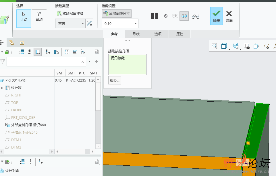

发表于 2023-2-21 14:58 | 显示全部楼层
用柔性建模修改

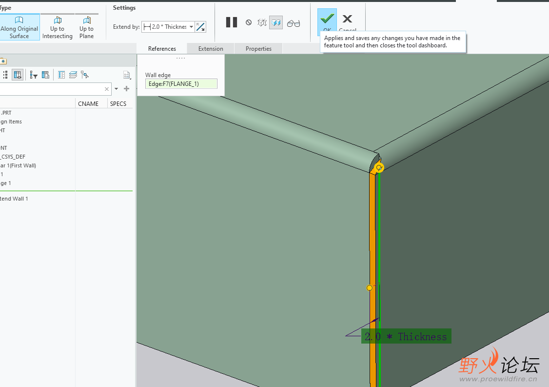

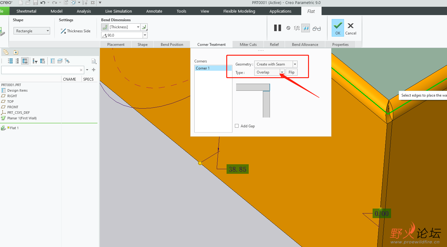

发表于 2023-2-21 14:59 | 显示全部楼层
creo 11.0

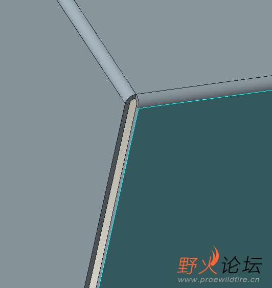

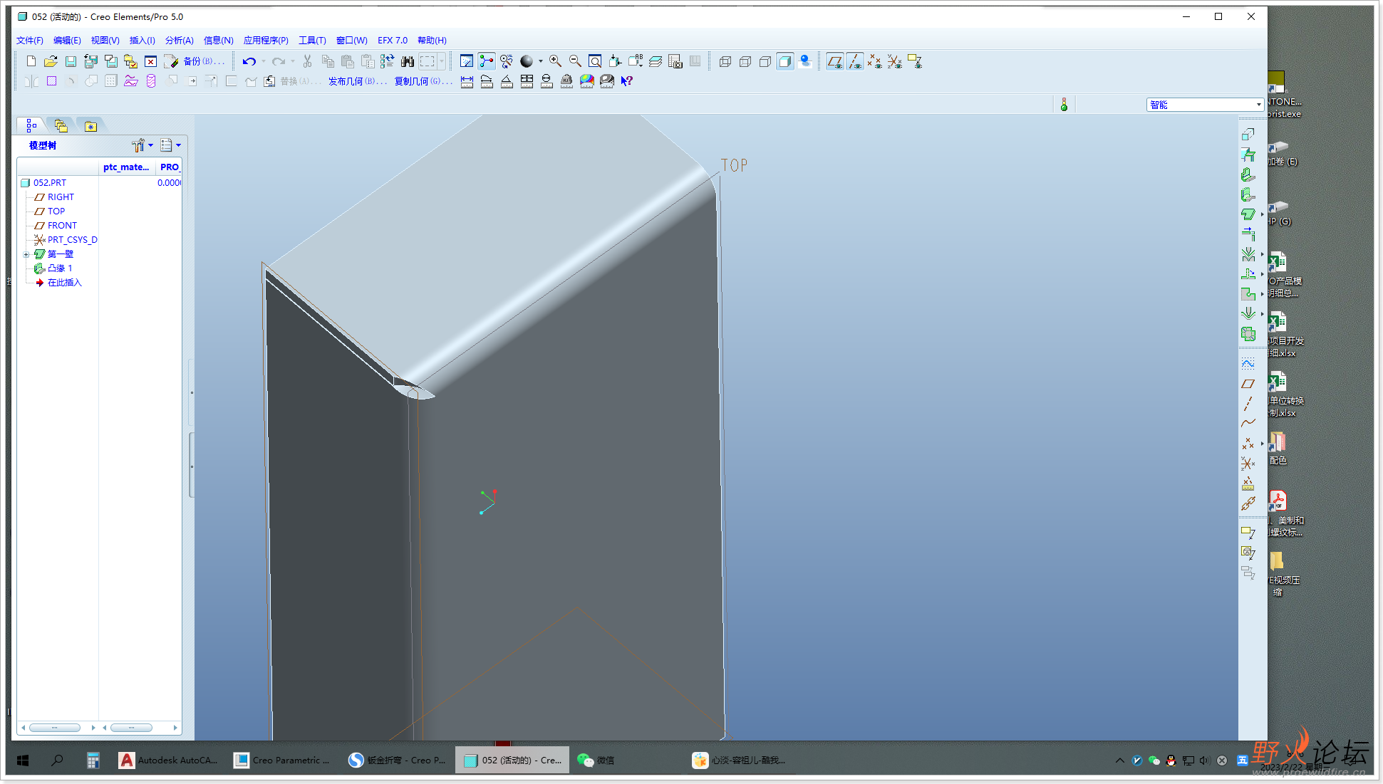

发表于 2023-2-22 08:17 | 显示全部楼层
要这样的效果?

 楼主| 发表于 2023-2-22 09:31 | 显示全部楼层
是的 是这个效果
