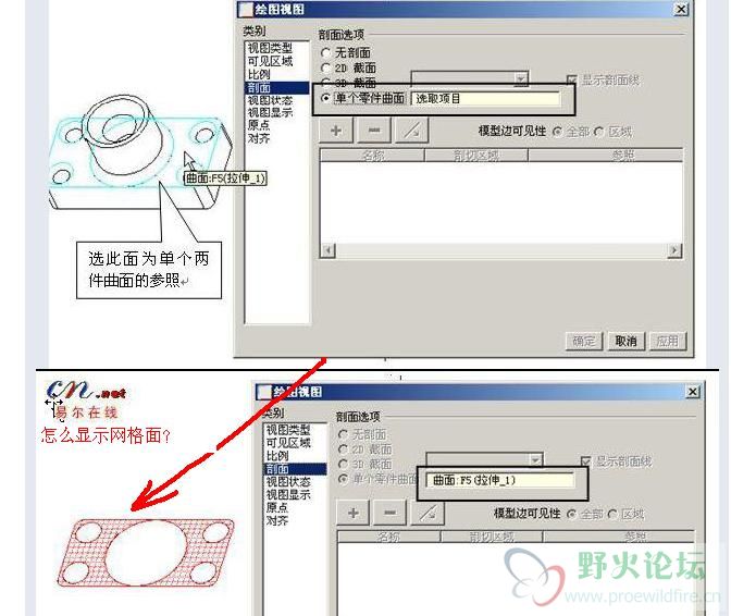

如图所示,怎么显示出单个零件曲面的网格面出来??
47499
发表于 2008-2-14 18:33 | 显示全部楼层
上面的网格曲面应该是复制出来然后网格的,再用图像编辑软件把视图设置对话框和网格面合起来的
在绘图里应该不能直接显示那样的网格曲面

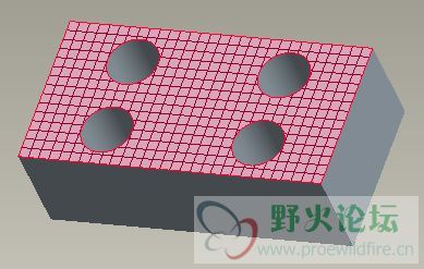

发表于 2008-2-14 19:53 | 显示全部楼层
视图——模型设置——网格曲面,选择曲面即可
 楼主| 发表于 2008-2-15 08:44 | 显示全部楼层
谢谢楼上的兄弟们,经过试验在工程图中只有选中时会出现网格,完成后就没有网格了
