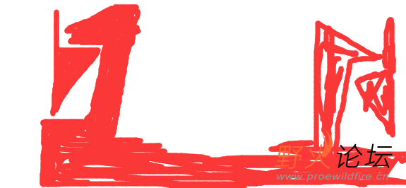

发表于 2023-2-22 10:36 | 显示全部楼层
图有点丑,单意思差不多,倒扣
