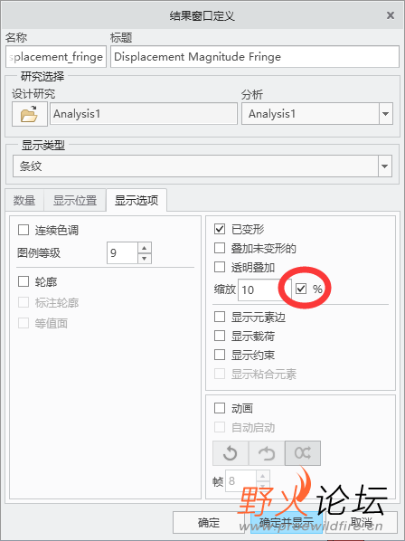

发表于 2023-2-19 13:49 | 显示全部楼层 |阅读模式
有限元分析中结果中%号勾和不勾什么区别?

发表于 2023-2-19 20:37 | 显示全部楼层
勾选表示不以实际动画尺寸显示,不勾选那设置表示比例,1就按1:1显示。如果不勾选数值又是1,那假设实际变形0.5MM,那就按0.5的实际尺

 楼主| 发表于 2023-2-20 14:25 | 显示全部楼层
野火 发表于 2023-2-19 19:41
勾上后显示对比下效果看看
对比了,不勾比勾了变形量大,不知道什么区别怎么换算

发表于 2023-2-20 16:20 | 显示全部楼层
这是PTC论坛中的答复:
https://community.ptc.com/t5/3D- ... n-scaled/m-p/234634
https://community.ptc.com/t5/Ana ... -scaling/td-p/74939
我的理解:没有勾选时变形量按实际位移的百分比显示(单位为1),勾选后变形量按模型最大尺寸的百分比显示(单位为%)
