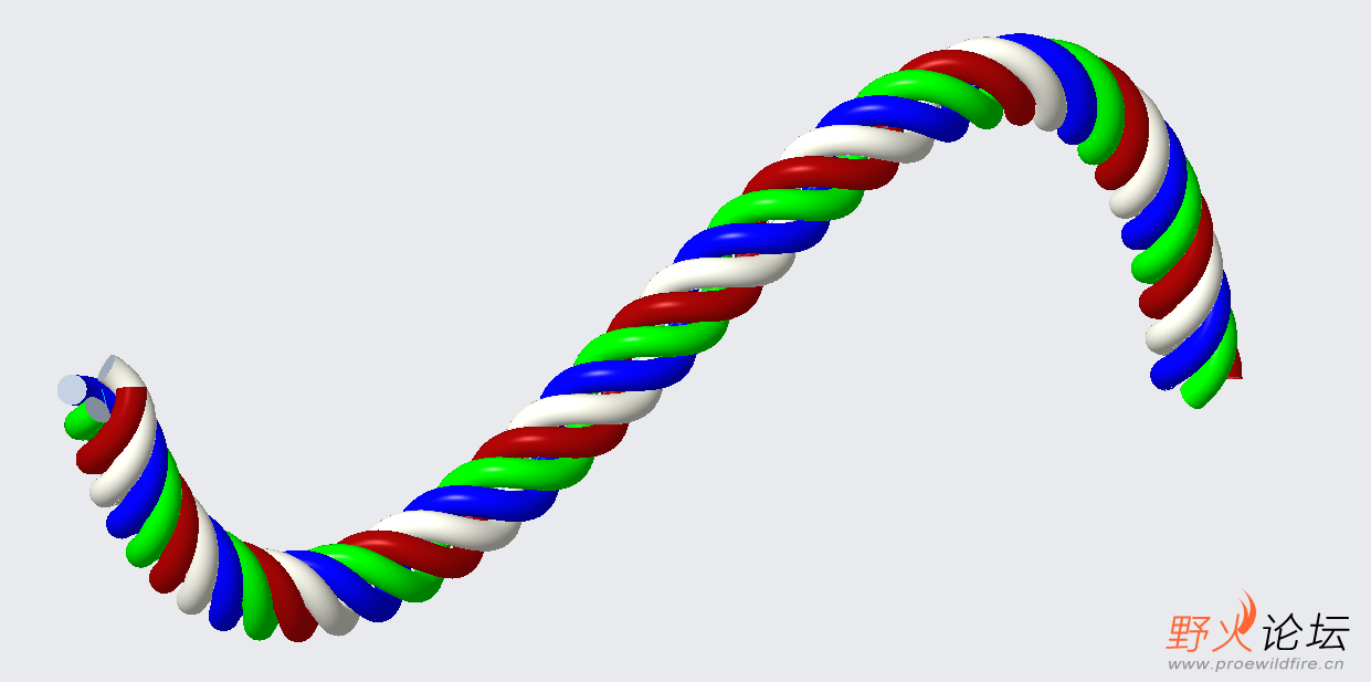

关于4芯电线的画法,最近看到有人求助。以前论坛有个帖子发过[原创] 四芯电线——扫描建模基础练习
我又整理了一下,并且找出了原画法中的不足之处,进行了改进。供大家一起探讨。
Creo中四股电线画法.zip
347.72 KB, 下载次数: 104

牛逼plus!一次扫线截面不圆,想要袁先扫扫描线再分次扫电线截面。
搏一搏,单车变摩托;赌一赌,摩托变路虎!
431
555
 楼主| 发表于 2023-2-20 08:29 | 显示全部楼层
我开始是老老实实一条条扫描的,后面想到了阵列
