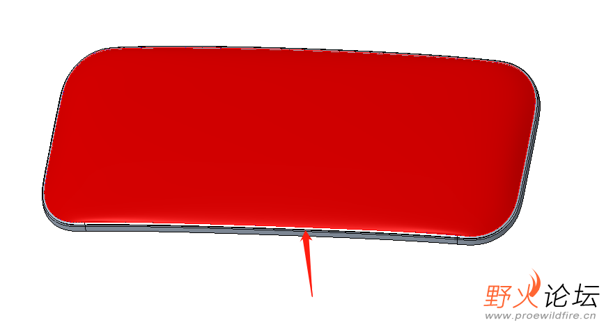

发表于 2023-2-18 14:44 | 显示全部楼层 |阅读模式
各位大神这个曲面如何造面

发表于 2023-2-18 15:22 | 显示全部楼层
我的理解是画条圆弧线,然后扫描完成。

 楼主| 发表于 2023-2-18 15:28 | 显示全部楼层
m15994865600 发表于 2023-2-18 15:22
我的理解是画条圆弧线,然后扫描完成。
试过不行呢

发表于 2023-2-18 15:29 | 显示全部楼层
还有一种思路,先画线,然后用样式看看。

发表于 2023-2-18 15:32 | 显示全部楼层
刚才才下载了你的图档,果不其然,其中的步骤就是用样式搞定的。

 楼主| 发表于 2023-2-18 15:37 | 显示全部楼层
已经搞出来了,样式那个我随便搞得

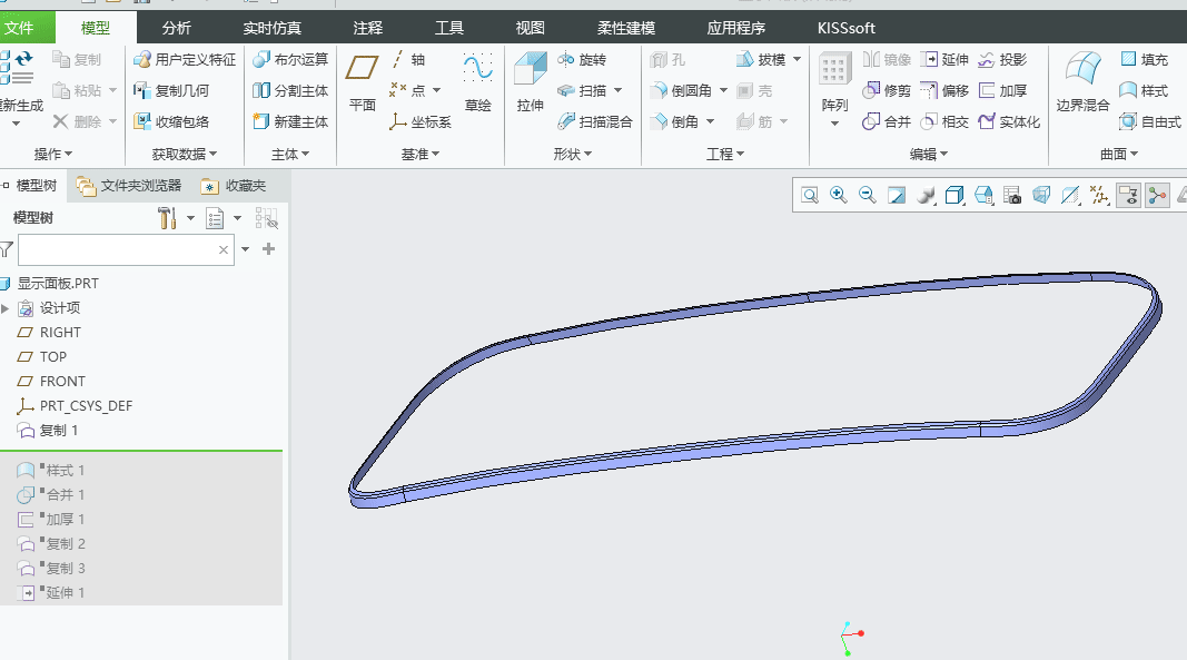

发表于 2023-2-18 15:57 | 显示全部楼层
附档的操作,但面质量不高斑马线凹凸不平
只学了,半桶水

发表于 2023-2-19 15:12 | 显示全部楼层
有没有想过把视图摆正后捕捉那条边,直接拉伸一个曲面出来

发表于 2023-2-20 16:55 | 显示全部楼层
架线,边界混合,切补三角面

发表于 2023-2-21 09:23 | 显示全部楼层
这种一看就想办法想圆角去掉后做四边面,再倒圆角。硬用样式不是不行,质量不好而已;切补也不是不行,碎面多而已。
