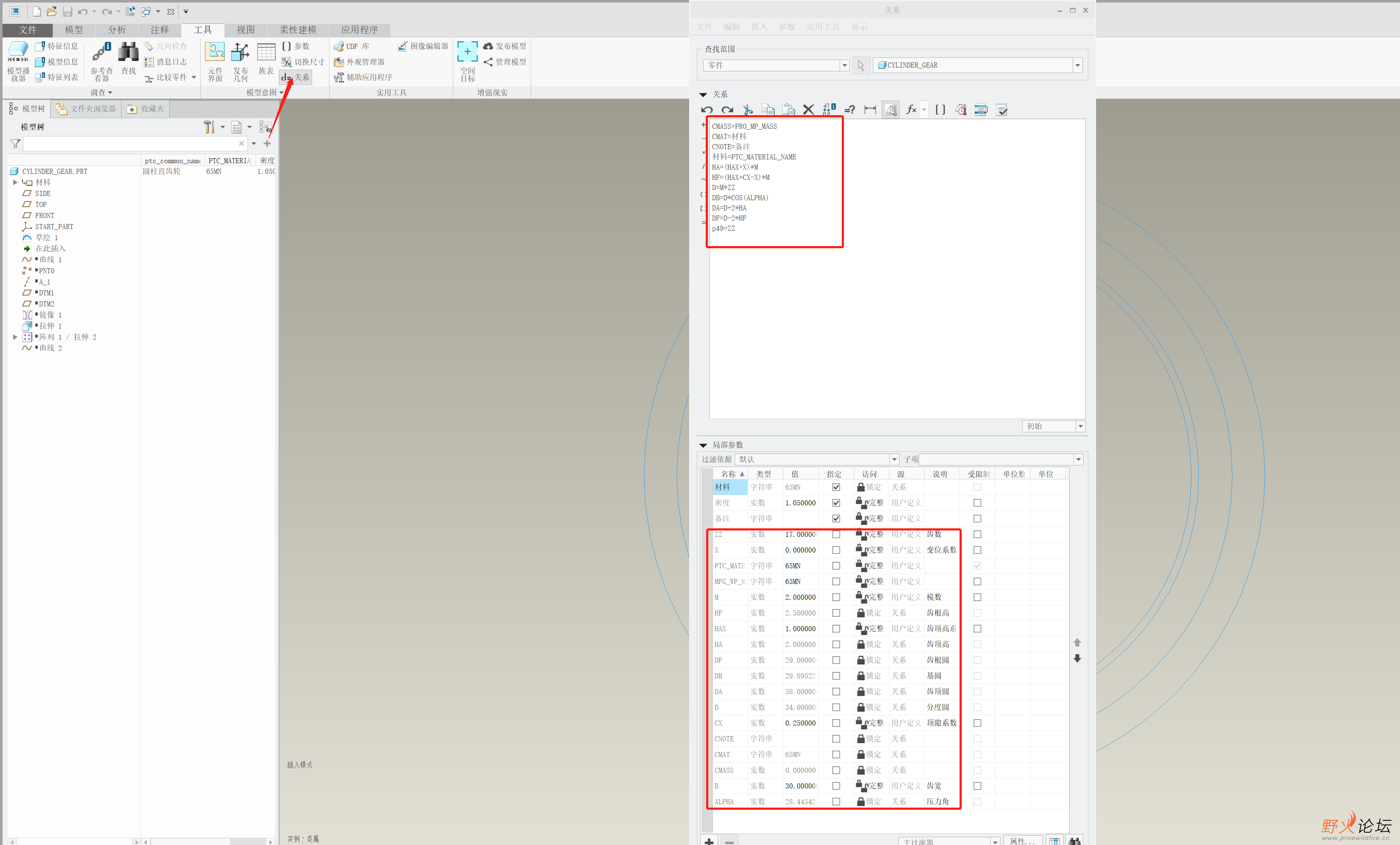

1.一个参数画齿轮的过程:新建PART, 加入齿轮设计参数, 设计参数需要看机械原理,里面有介绍参数定义及渐开线知识(渐开线想详细了解请看解析几何)如图1所示;
图1 建立参数part
图1 建立参数part
图1

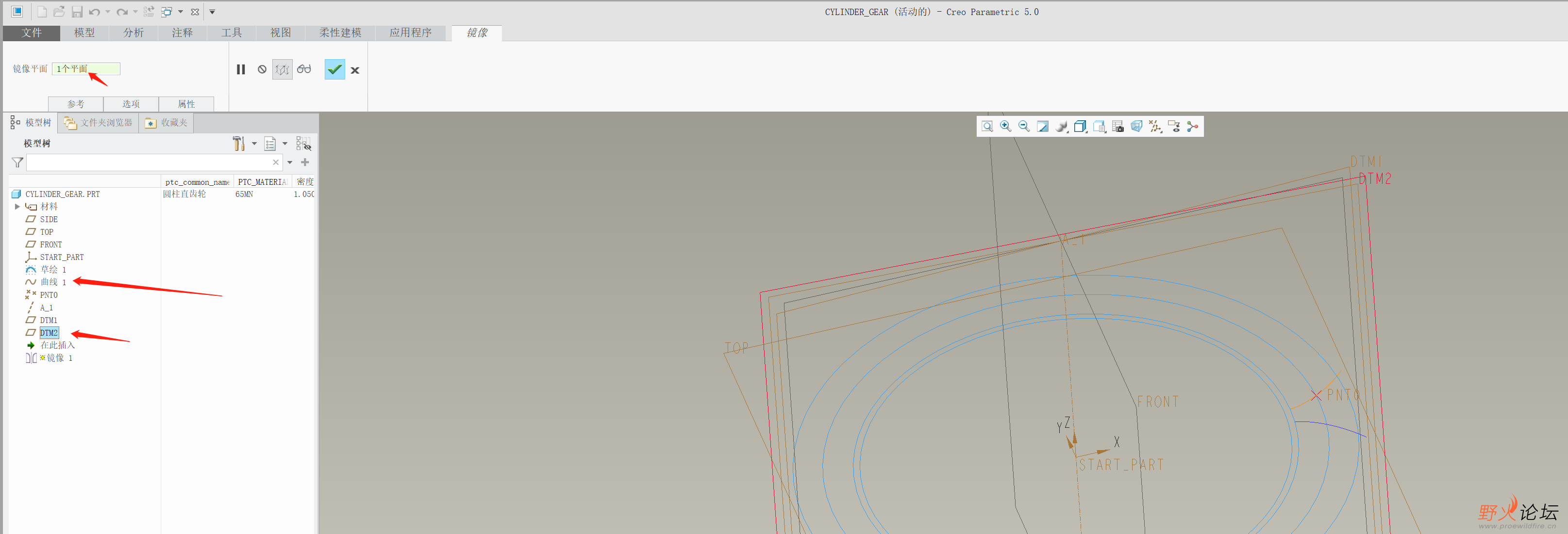

2.随意草绘4个圆,加入关系式,分别 是基圆/分度圆/齿根圆/齿顶圆;如图2所示
图2 草绘并控制尺寸
图2 草绘并控制尺寸
图2

4.建立基准点,分度圆与渐开线交点,基准轴,中心轴,基准面,如图4所示
图4
5.建立镜像平面,通过4建立的基准面和基准轴,旋转90/zz 度(这里不懂可以好好看看齿厚/齿距定义,对标准齿轮,两都相等,所以中心面是360/4*zz,zz是齿数)如图5
图5
图5
图5

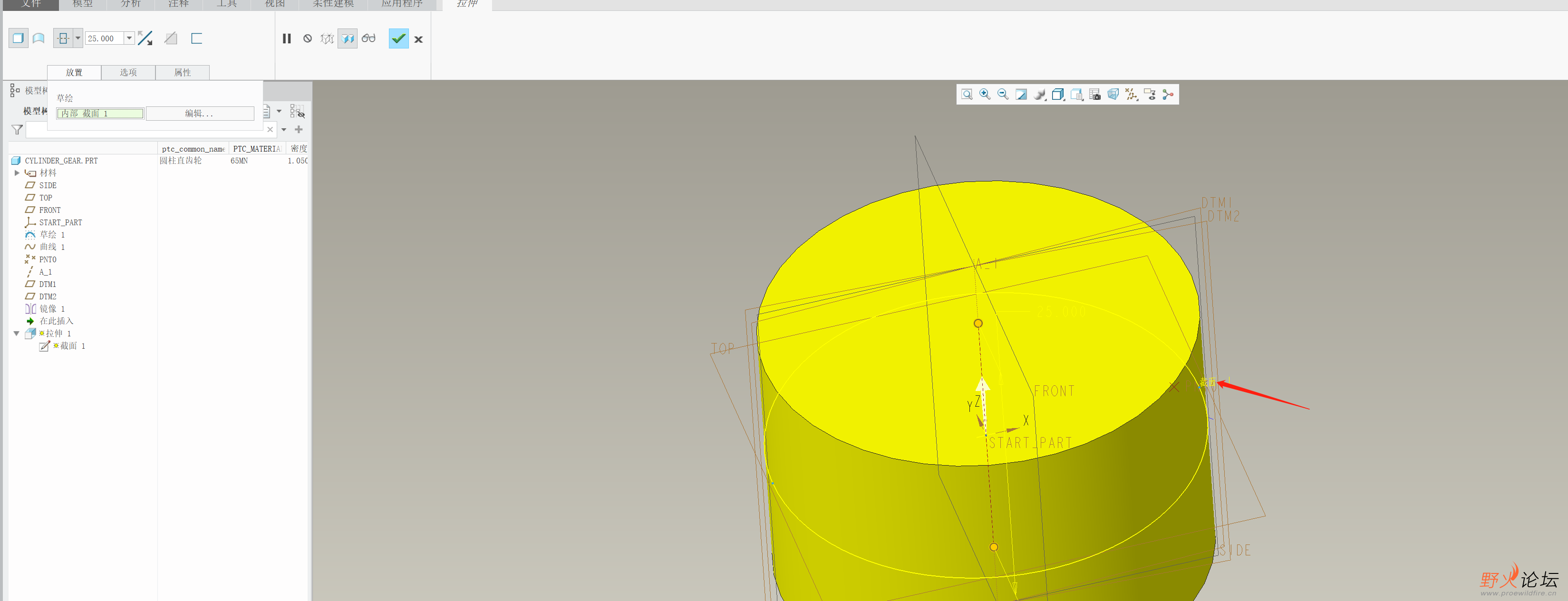

7.以齿顶圆拉伸,如图7所示
图7

10.点击元件界面,族表,新建实例,插入列,插入参数(这里根据需求或国家标准来选,图中随便选了齿数/模数/齿顶系数/齿根系数/变位系数。。),插入后,点击确定,返回族表,此时点击表格编辑,输入需要的数据或参照论坛大神:
“xtnbzone”
链接:http://www.proewildfire.cn/forum.php?mod=viewthread&tid=76642&highlight=%B1%EA%D7%BC%BF%E2中所说PCCAD导出相关数据(这个数据不同标准件,不一样)如图10和图11t和图12所示
图10
图11
图12

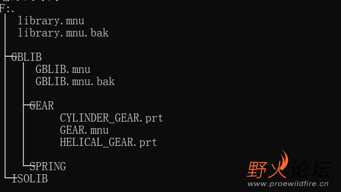

11.修改相关公用名称,,方便后期查看,点击确定并保存PART;之后在硬盘新建一个文件夹取名随意如图14所示,目录结构如图13所示,其中后缀为bat是备份文件不用管。
图14
图13
图13
图13

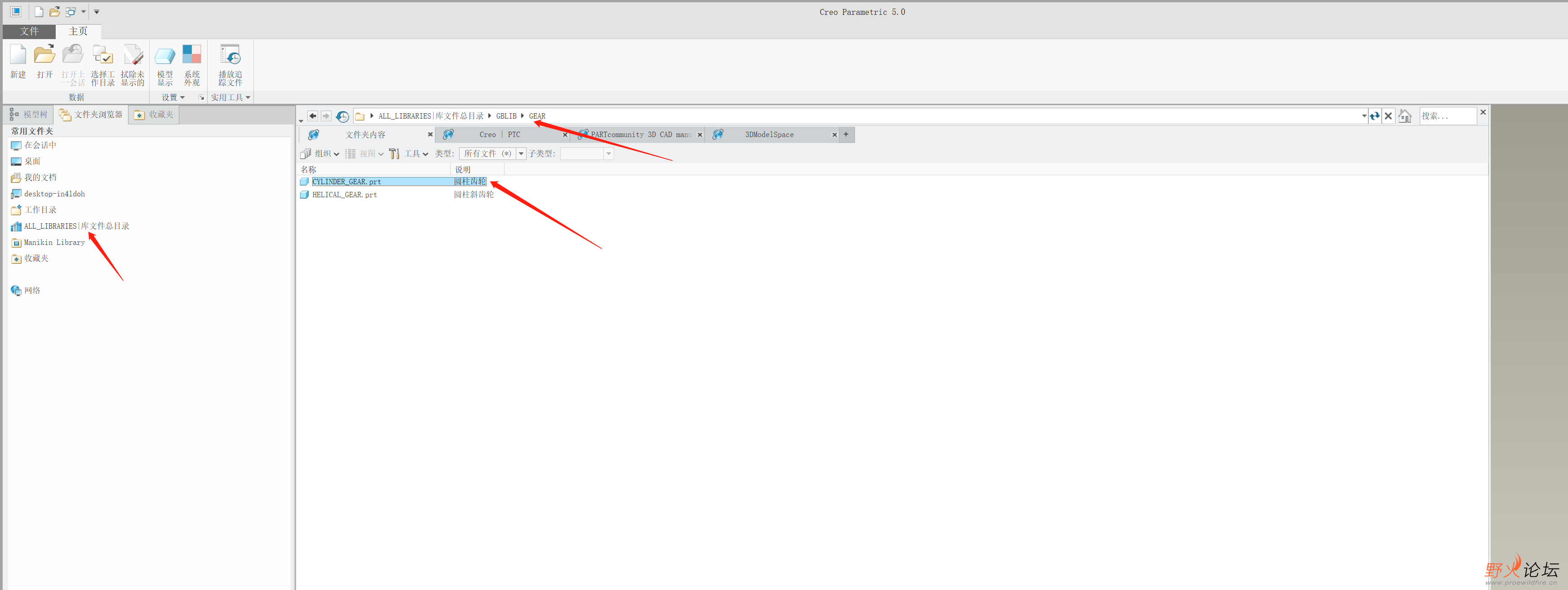

12.打开安装目录或用户设置的其它目录里,我的是:C:\Program Files\PTC\Creo 5.0.1.0\Common Files\text\config.pro的配置文件, 其中加入pro_library_dir F:\ptc\library ,也即我们新建文件的位置;如图15所示
图15
13.分别进入library根目录和子文件夹中新建菜单文件后缀 是 .mnu 参考图13所示, 编辑这个件,具体如下所示,请自行对比目录结构与菜单内容;
根目录菜单 library.mnu
______________________
All_Libraries|库文件总目录
/GBLIB
国标标准
/ISOLIB
国际标准
次级目录如国标GBLIB.mnu
GBlibs
/GEAR
齿轮
/SPRING
弹簧
GEAR.mnu
gear
CYLINDER_GEAR.prt
圆柱齿轮
HELICAL_GEAR.prt
圆柱斜齿轮
至此,添加完成,可以根据需要添加其它标准件,或者边使用边加入,完成保存后,重启CERO 5.0  ,最后效果如图16所示
图16
图17
