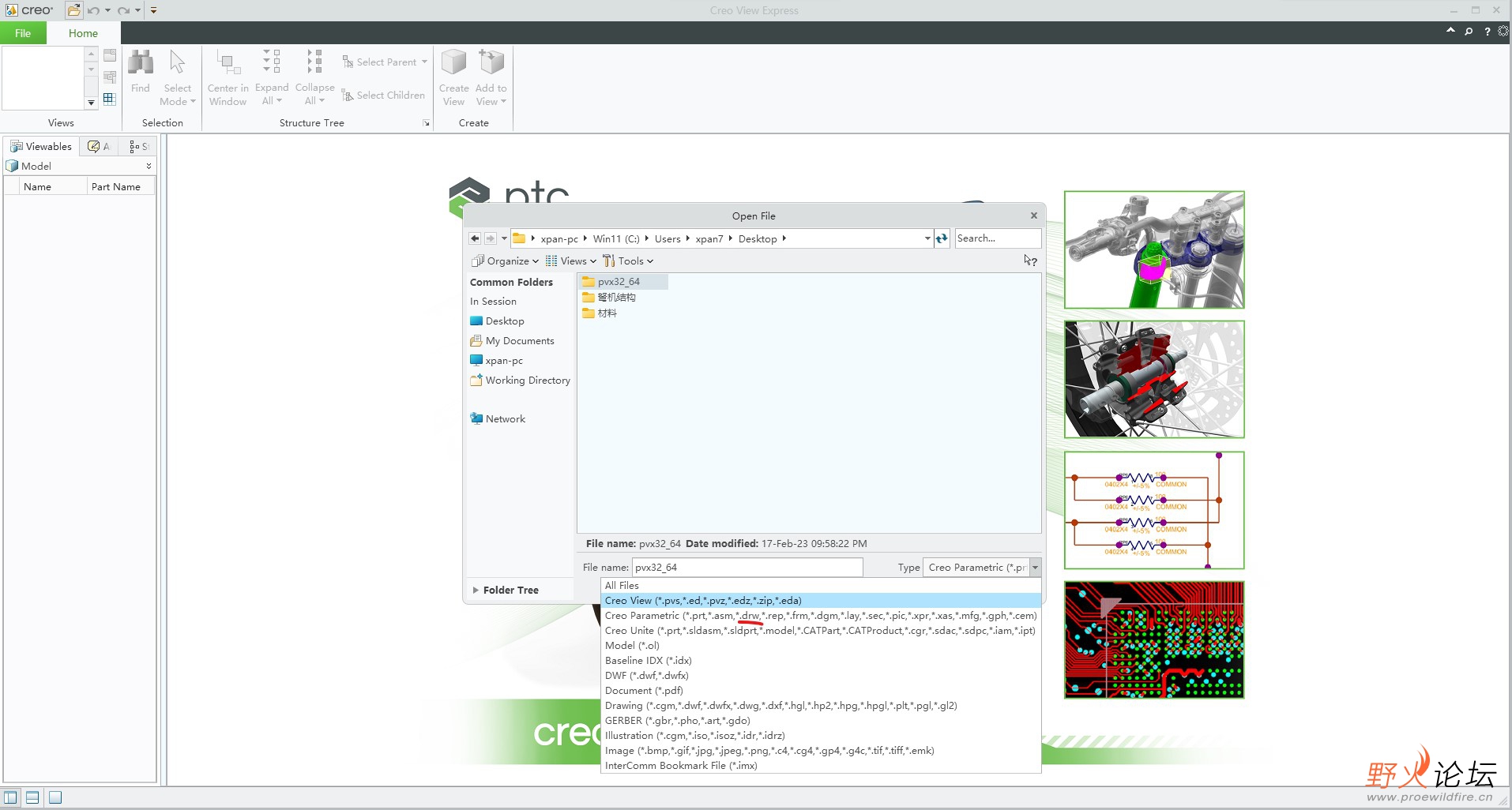

如果只是看drw文件,可以试试creo view express,PTC免费发放的,体积也很小,根本用不上PROE或CREO本体软件的。
安装包内install文件夹里查找pvx32_64,拷出来直接安装就可以用了。
