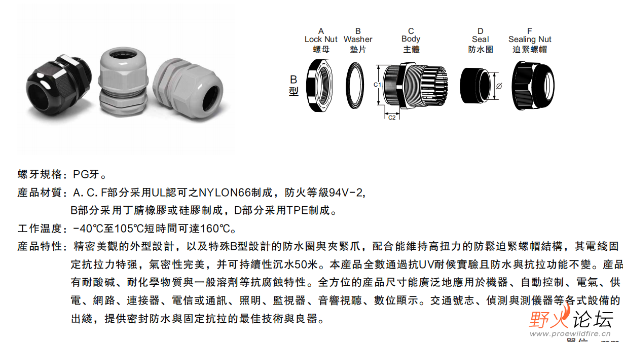

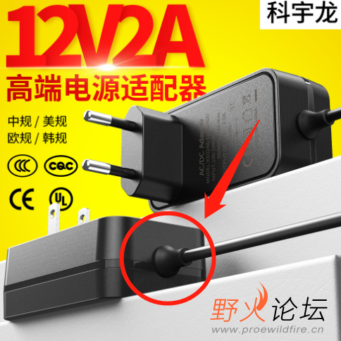

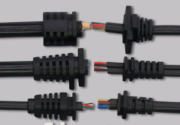

如题,线材的SR尾卡需安装到塑胶外壳,如何解决防水问题。防护等级要求达到IP65
最佳答案
查看完整内容
PG防水接头的方式或者其他方式我这边用的多的是PG头的方式,也还有超声波,打胶,做硅胶防水圈等方式做IP65防水的。

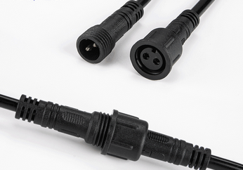

发表于 2023-2-17 08:35 | 显示全部楼层
xhyongg 发表于 2023-2-17 09:00
连接这段我知道是这种,我问的是前段,外壳出线那段
PG防水接头的方式或者其他方式 1676603770606.png 我这边用的多的是PG头的方式,也还有超声波,打胶,做硅胶防水圈等方式做IP65防水的。

发表于 2023-2-17 08:55 | 显示全部楼层
346
378
 楼主| 发表于 2023-2-17 09:00 | 显示全部楼层
yunbao 发表于 2023-2-17 08:55
IP65的电线不是用这种线头的,是用防水的PG接头卡住电线表皮的或者防水接头。

发表于 2023-2-18 14:45 | 显示全部楼层
卡尾处一般采用双环硅胶件、超声波焊接或局部粘胶密封
