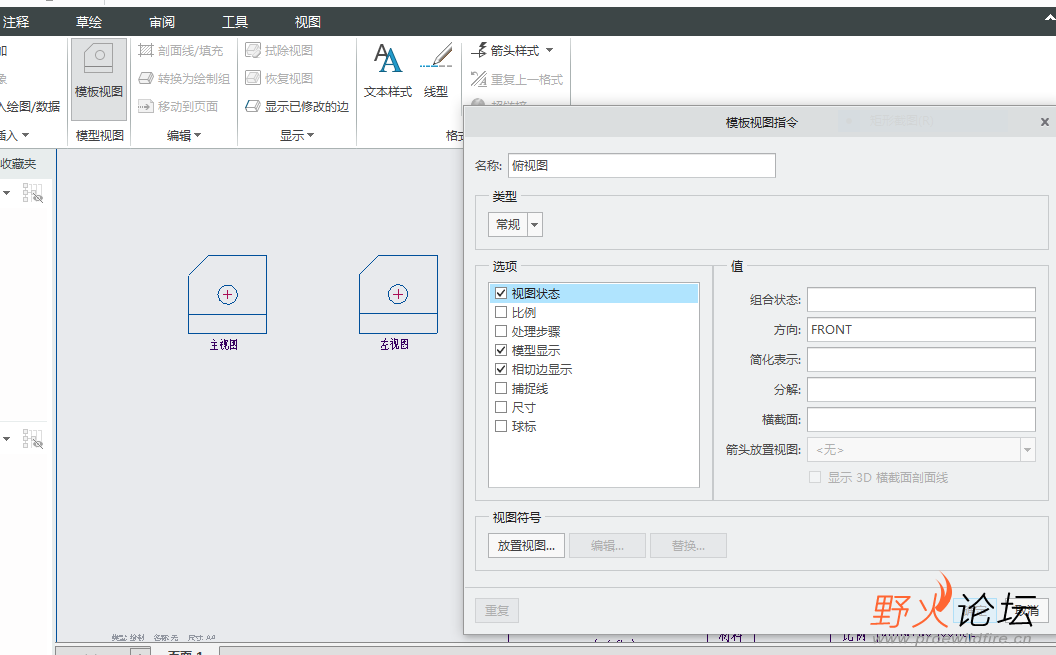

我知道如何放置视图,知道如何生成BOM清单,知道如何制作标题栏。
现在我想要零件模板一打开就自动生成,前视图,左视图,俯视图。
我要如何实现,让视图显视成我需要的方向呢?
我试了几次,显示的方向全是不对的。应该调整哪个地方?
131
159
 楼主| 发表于 2023-2-15 20:25 | 显示全部楼层
看来如果不是放置零件的时候选择好,这里应该调整不了吧

发表于 2023-2-15 22:07 | 显示全部楼层
双击左视图,点编辑,旋转90度就可以了

发表于 2023-2-16 08:08 | 显示全部楼层
这种情况估计要追溯到零件建模时就要按常用操作方式来做,比如:FRONT面就做FRONT向的视图显示侧,有时候建模时,会较随意,随便选个面就开始干,我就是这样,

 楼主| 发表于 2023-2-16 09:38 | 显示全部楼层
mystery 发表于 2023-2-15 22:07
双击左视图,点编辑,旋转90度就可以了
放置的话,视图方向不是没有改变,还是从前往后看的。左视图是从左向右看,不能从这个方向旋转。

发表于 2023-2-18 11:39 | 显示全部楼层
零件建模时就要按常用操作方式来做
