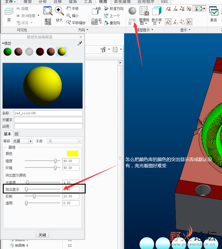

CREO怎么把颜色库的颜色的突出显示弄成默认没有,亮光看图好难受,每次都要手动调。

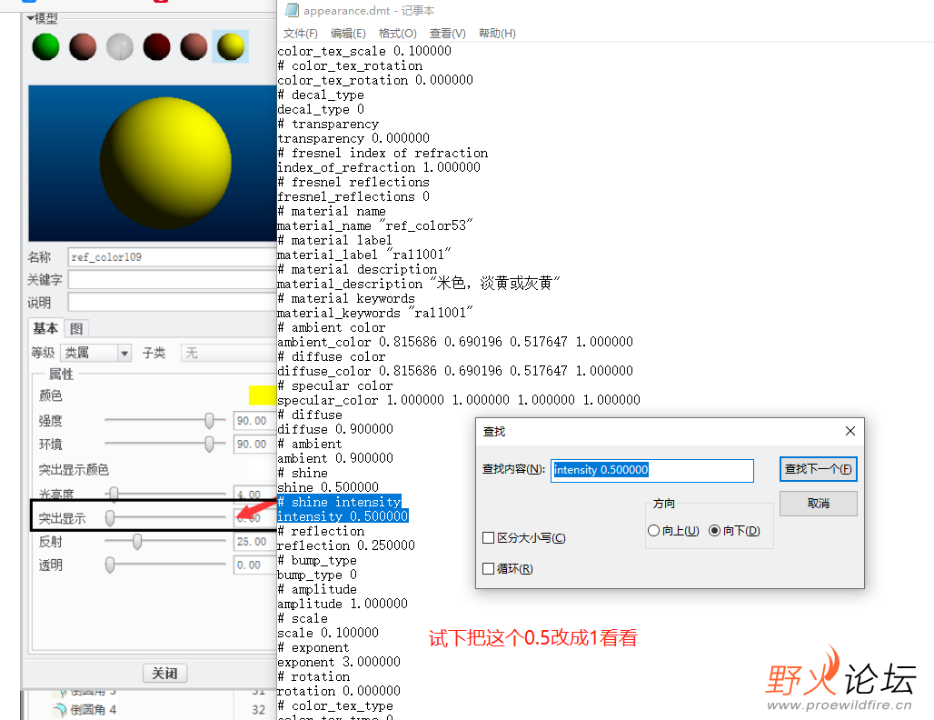

把材质文件里面直接替换成你想要的数字,看看
