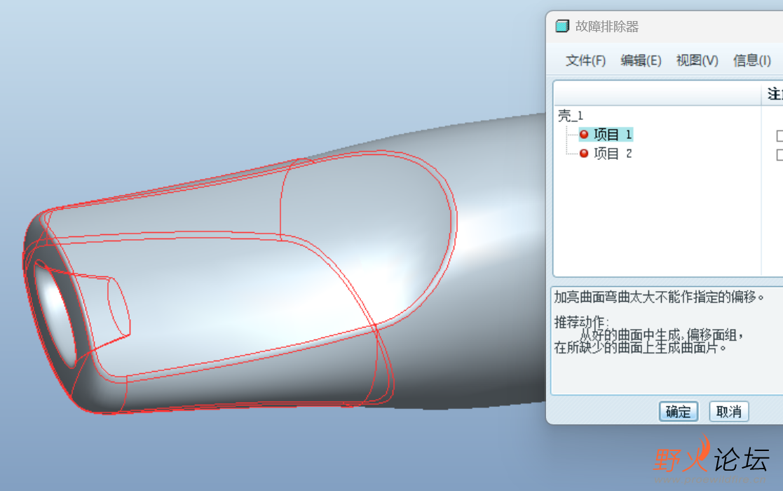

如题,无法抽壳,求大佬帮按ID抽壳,厚度1.4mm

发表于 2023-2-13 13:20 | 显示全部楼层
圆角之类的先去掉,抽完壳再做相关处理
 楼主| 发表于 2023-2-13 13:49 | 显示全部楼层
qingfeng-nn 发表于 2023-2-13 13:20
圆角之类的先去掉,抽完壳再做相关处理
去不掉圆角

发表于 2023-2-13 14:38 | 显示全部楼层
弄了一个,看看是否合适

 楼主| 发表于 2023-2-13 16:44 | 显示全部楼层
晴天And 发表于 2023-2-13 14:38
弄了一个,看看是否合适
会缩水吧,前面壁厚不均匀

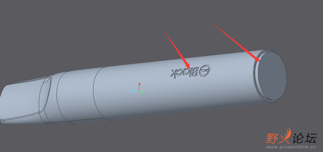

发表于 2023-2-13 17:13 | 显示全部楼层
在箭头所示的两个特征前,做壳命令
 楼主| 发表于 2023-2-13 19:58 | 显示全部楼层
w2058 发表于 2023-2-13 17:13
在箭头所示的两个特征前,做壳命令
这里切掉就好了,前面倒角太小,没法抽壳
