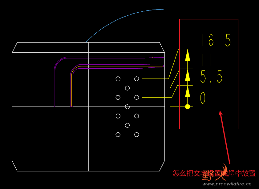

纵坐标标注的文字,怎么设置成居中放置?求助各位大神

选中尺寸后,在格式里面点显示,在文本方向中选平行中间
