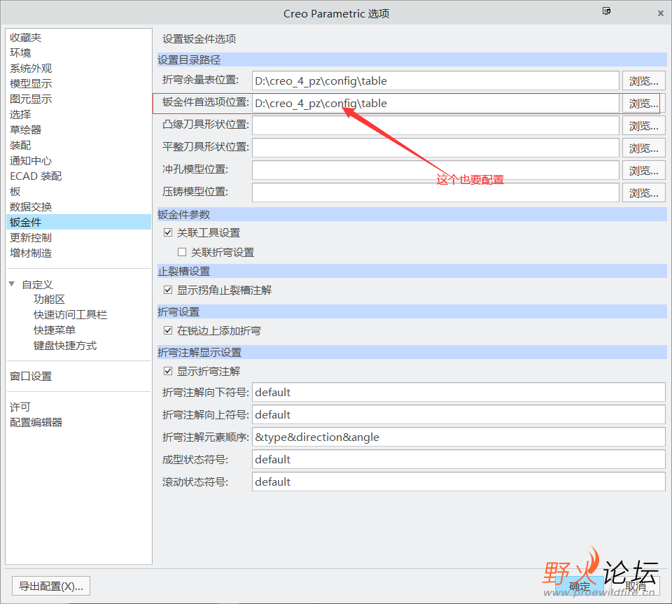

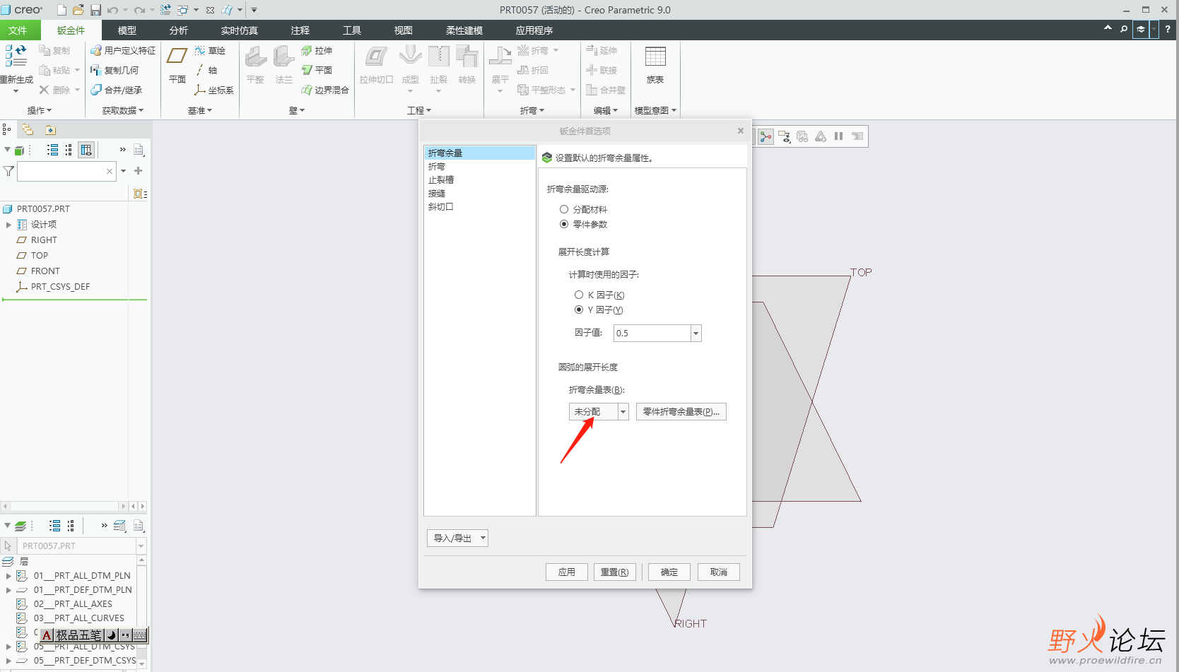

已经在config里设置了折弯表默认文件,但下次打开还是显示未分配折弯表!

人注释写的很清楚 这个设置的是目录

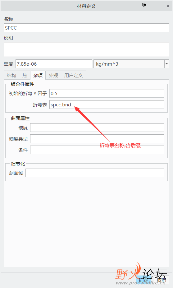

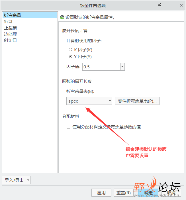

想要每次打开都是你自己指定的折弯表,得进到模板里修改

直接在钣金模版下配置好,材料也定义下折弯表。
材料设置折弯表
材料设置折弯表
钣金模版配置折弯表
钣金模版配置折弯表

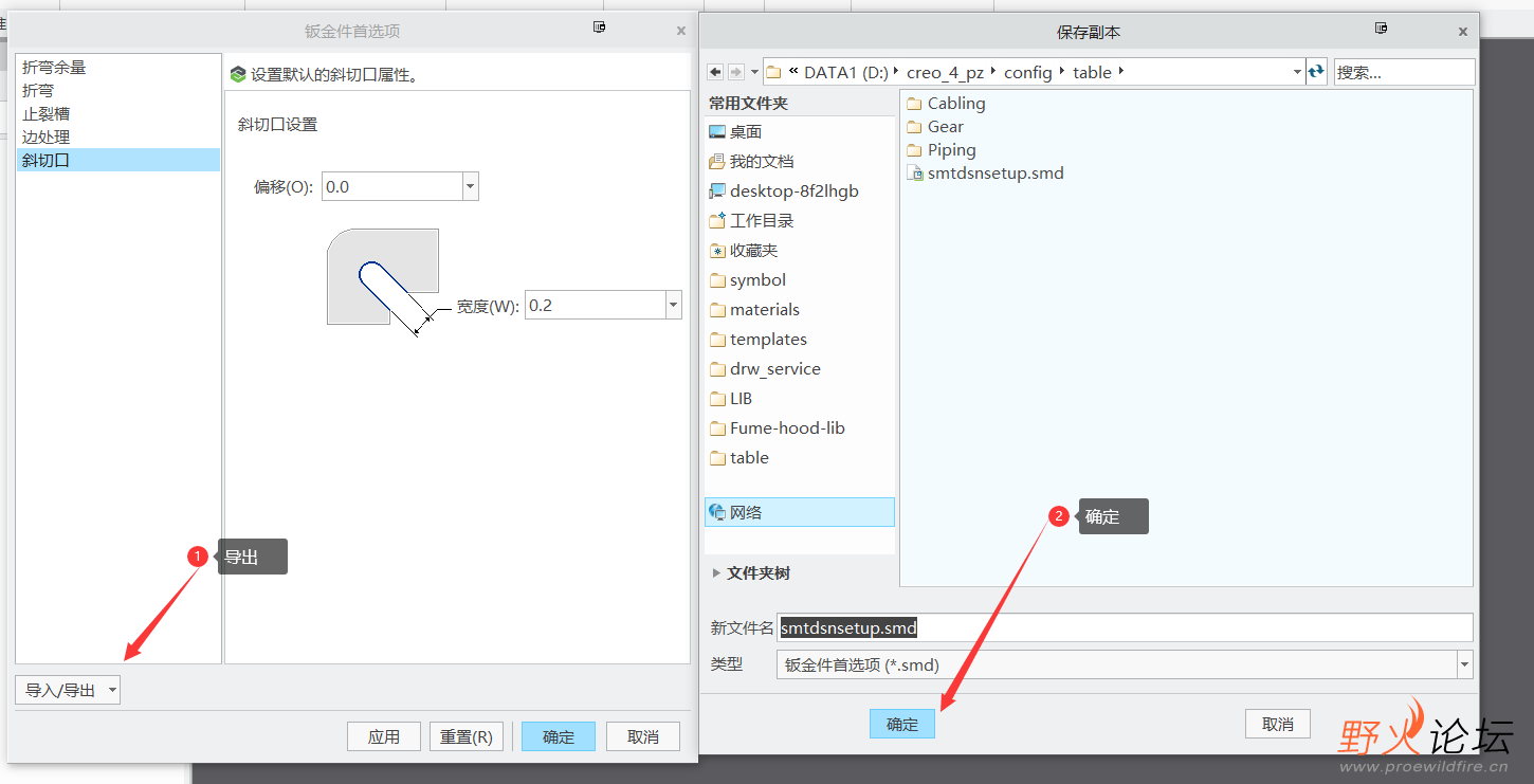

还需要配置下个人习惯的钣金模块的首选项文件
