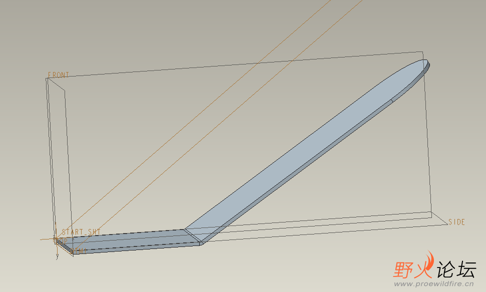

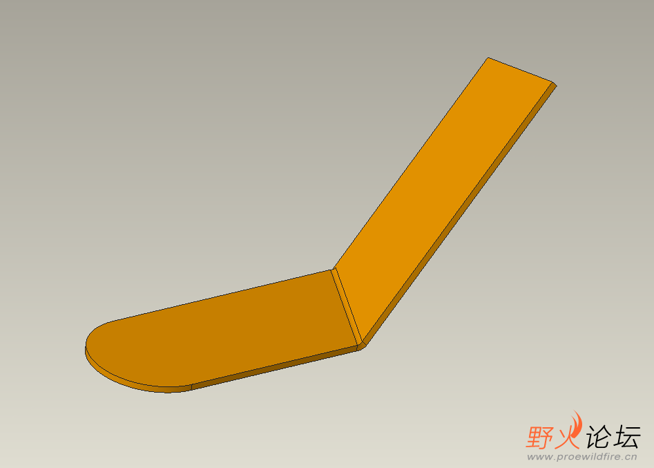

如题,想要折弯后,平面与指定的平面平行,不知怎样做。虽然可以量出角度,折弯时输入角度值,但那都是无限接近而已,不是真值。不知CREO有没有这个功能? 123131.PNG

完全可以的,但要用到模具成型,用你这个三围座标系,做出一个与斜面平行的模具就可以了

直接导入线条,用拉伸创建第一壁就好了啊

用法兰壁,草绘折弯边,然后在草绘的时候参照你需要的平面

直接使用钣金下的拉伸命令创建第一特征
