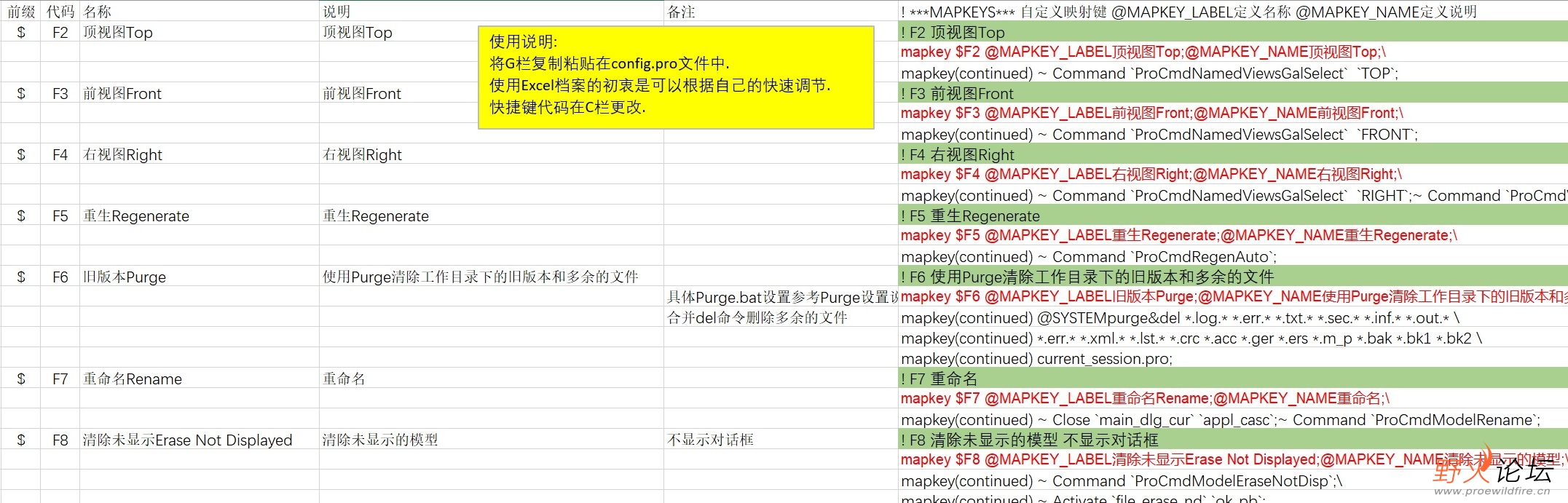

整理的部分Creo快捷键,使用Excel编辑,本来打算将所有常用的都整理的发现排布还是比较成问题,只能初步整理了一下.
Creo快捷键_230211.zip
41.73 KB, 下载次数: 307
Purge设置.zip
340.24 KB, 下载次数: 238

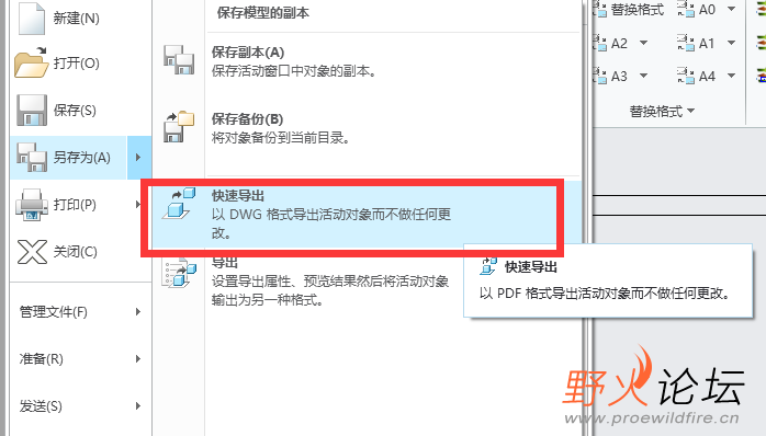

发表于 2023-2-12 11:43 | 显示全部楼层
很好用,转DWG和STP
不知道你会不会把快速导出利用上,这个可以导出带中文和特殊字符的文件名。
