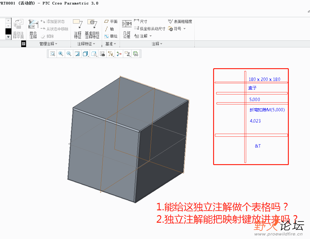

想在模型空间做个表格,把注解放进去。这样相关参数一目了然。能把映射键放进去最好了,很多功能鼠标就搞定了。

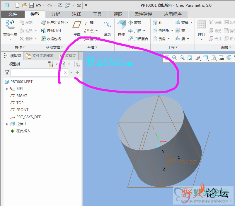

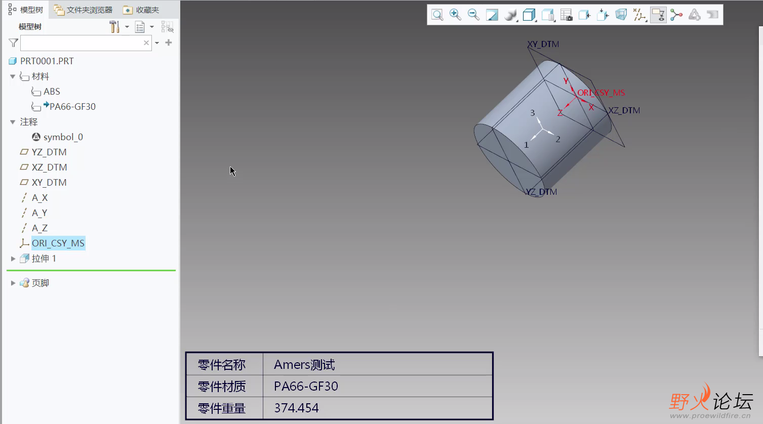

发表于 2023-2-12 14:48 | 显示全部楼层
有两种方式,第一种用创建平行屏幕的注释,论坛有详细的教程,效果如图一,可以随时关闭,第二种用注释里的符号自定义表格出来加入到模板中,以后新建的零件界面都有这个表格了,效果如图二,这个关闭不了,各有利弊

发表于 2023-2-13 08:53 | 显示全部楼层
野火胡 发表于 2023-2-12 14:48
有两种方式,第一种用创建平行屏幕的注释,论坛有详细的教程,效果如图一,可以随时关闭,第二种用注释里的 ...
图二的表格内容能否双击修改?
