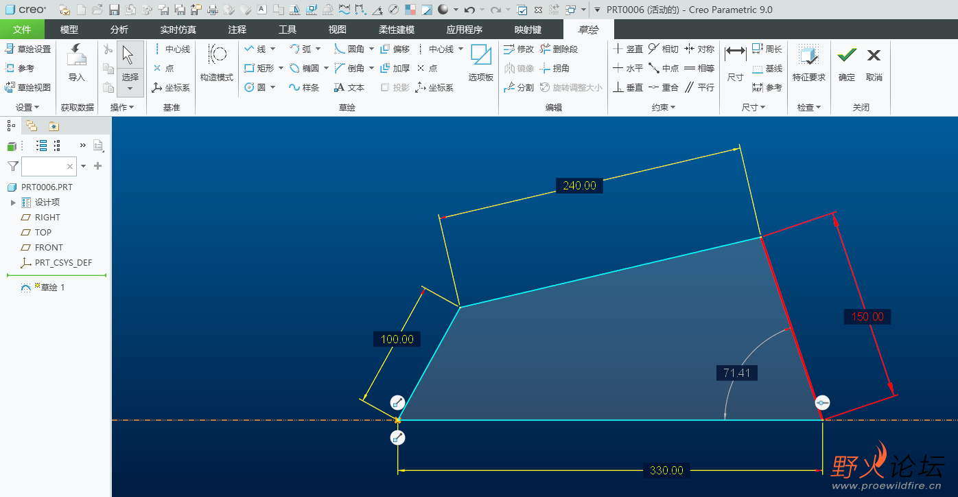

想画个不规则四边形草图,却发现最后一个尺寸不能修改,无法理解出现什么问题
圈尺寸不能修改,太奇怪

可以修改的啊,就用你画直接改
可以修改啊

CREO的版本8.0

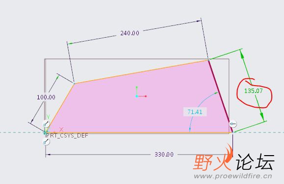

搞点了约束尺寸不足,默认弱尺寸起作用,角度要标准

问题在您的图形右下角那个角度尺寸上,在左下角随便标注一个角度即可。(因为100这个线段是绕左下角那个点旋转的)
右下角那个角最大只有65.12度

有个地方尺寸和角度冲突,删除一个,改下就OK
