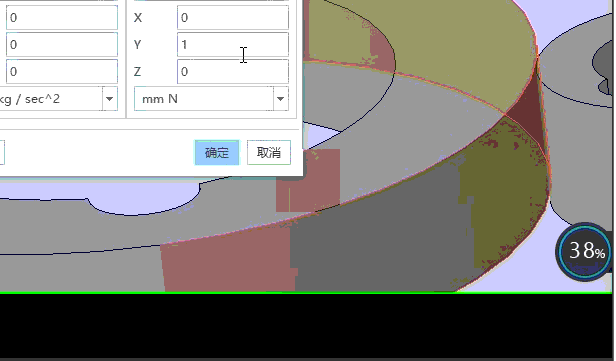

单位换算1MM N和1000MM^2 1KG 每秒为什么差1000倍
个人理解
1N MM  不就等于    力是1N 力臂1MM  或者力是0.5N  力臂长度2MM
1MM N=10mm^2  0.1kg 每平方秒
为什么CREO 里面换算是  1000倍
1MM N=1000MM^2  1KG 每平方米秒
