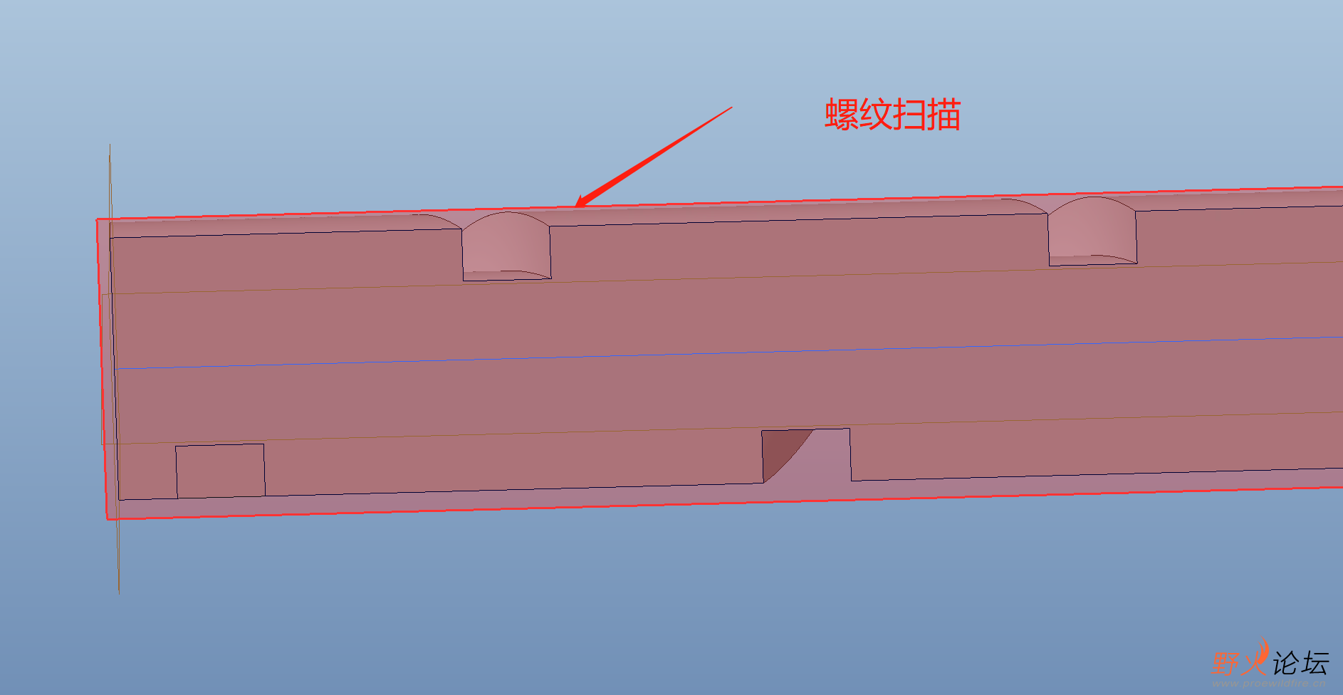

体积块螺旋扫描得到结果不理想,和之前螺线扫描差不多,哪位大佬指教下?原档是9.0的

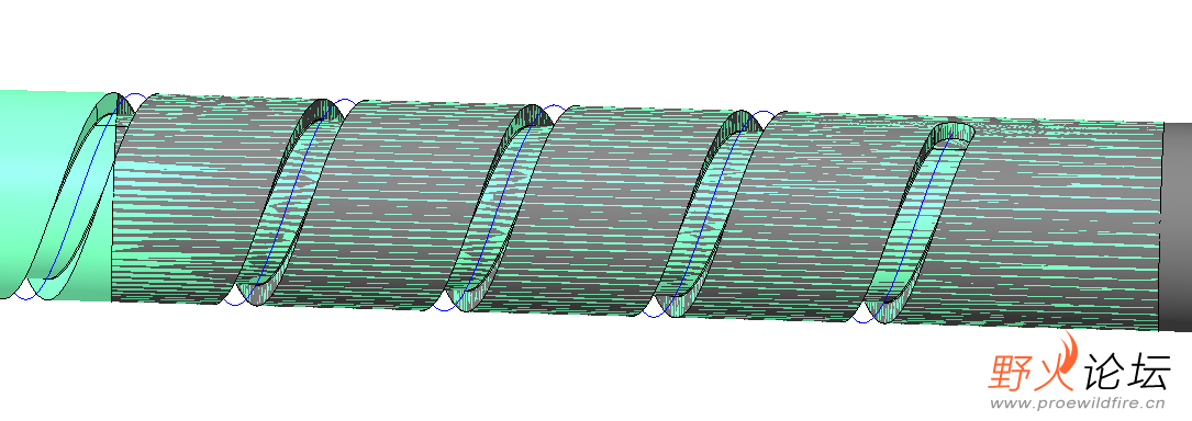

特意用solidworks实体扫描画了一个,同参数情况下发现是重合的

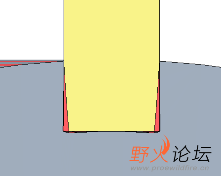

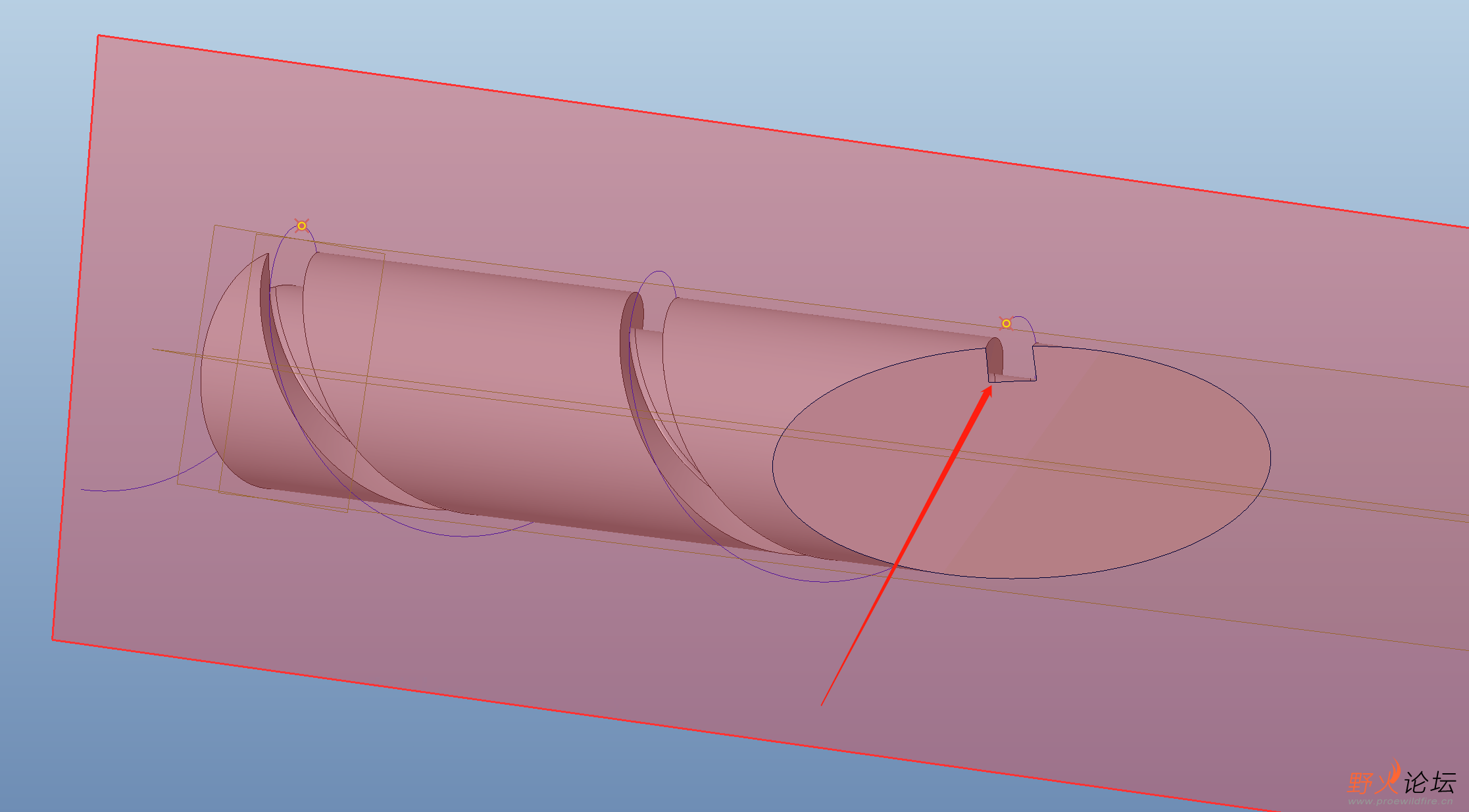

体积块扫描是与曲线法向 数据截开没有问题。  你想要与中心轴对齐的话就用螺纹扫描。

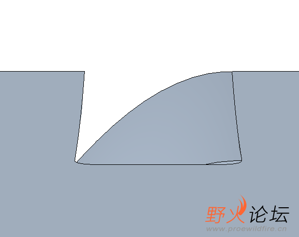

谢谢3楼的解答,主要想做圆柱凸轮,目前看体积块扫描是最接近的,扫描还是有干涉的
