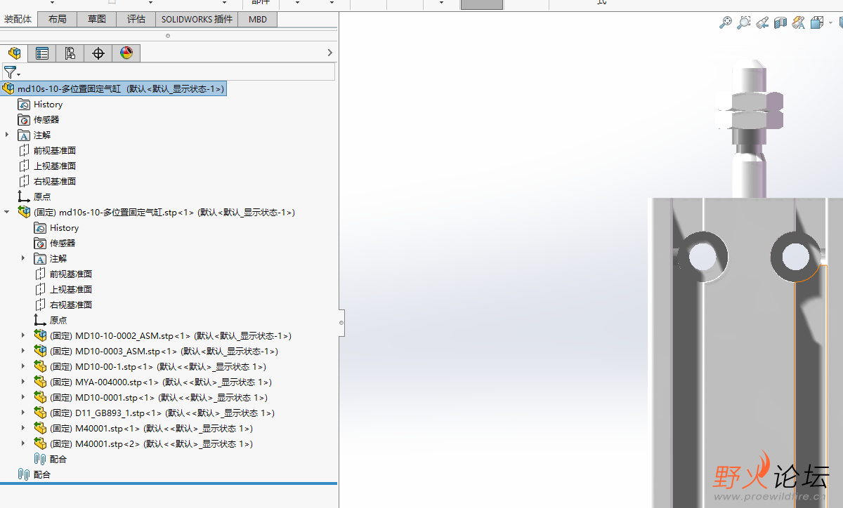

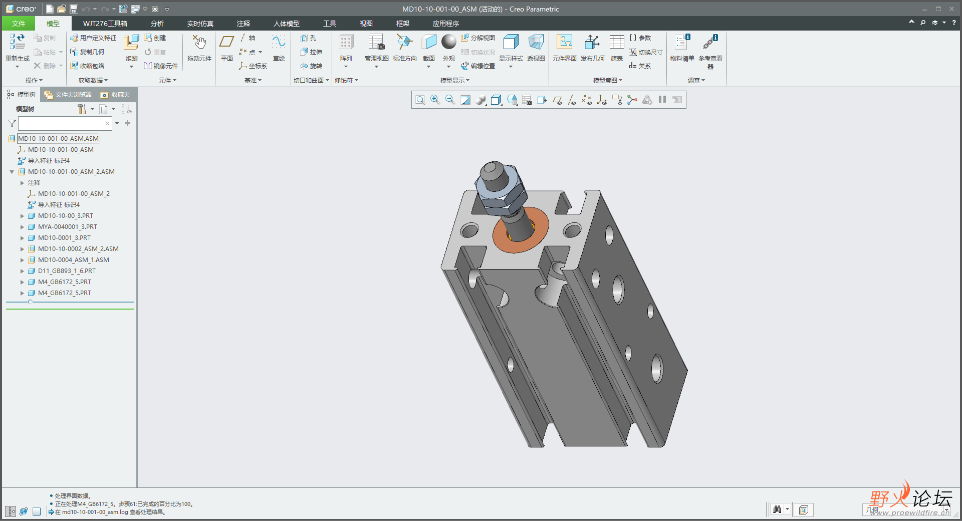

cero7的组装图上的零配件都是中文的,但是转换成stp,igs,x_t后,用creo或者solidworks等软件打开,就全部转换成数字000这种了,stp格式换了也没用。。。求助大佬们~
转换前
转换前
转换后
转换后

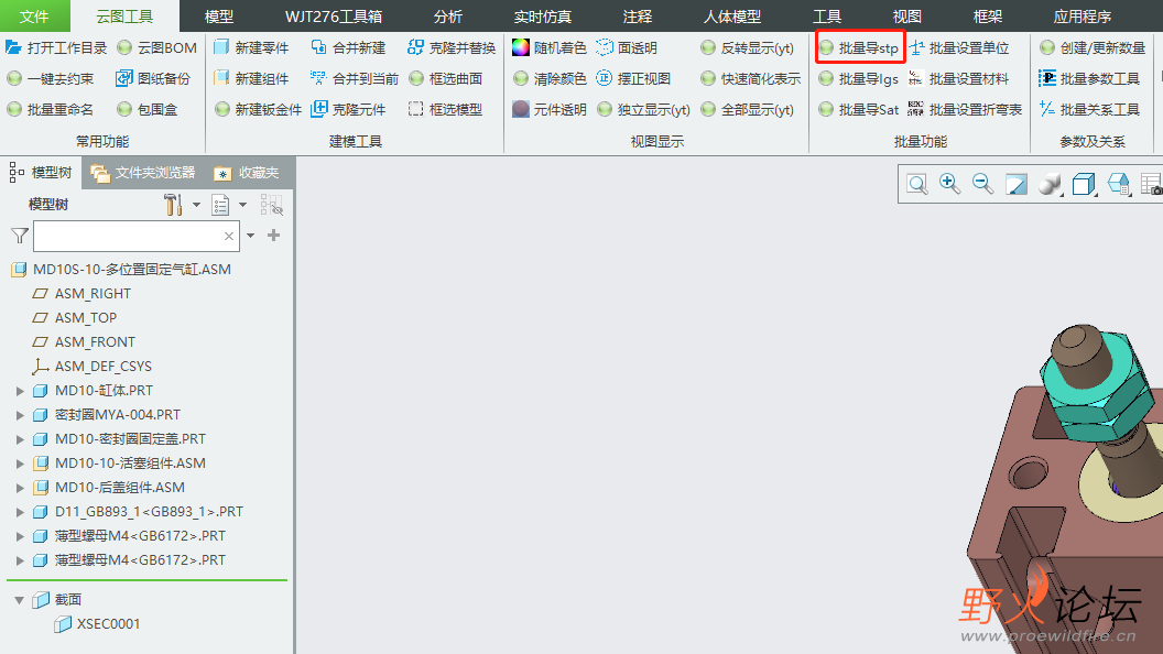

用云图工具是可以的,我测试过了
76
 楼主| 发表于 2023-2-9 13:32 | 显示全部楼层
chenyu1219 发表于 2023-2-9 12:37
用云图工具是可以的,我测试过了

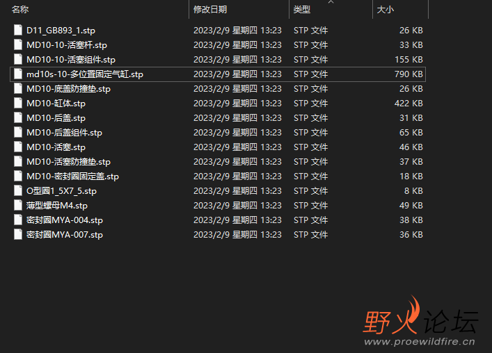

云图工具4.9版本测试过还是不行,用的批量导出STP,零件名称确实是中文文件名,但是装配件的STP用SolidWorks打开仍然显示数字

发表于 2023-2-10 12:28 | 显示全部楼层
Creo目前没有找到办法导出中文名stp的办法。
276插件可以导出单个零件中文名stp文件,收费版据说可以实现装配体导出中文stp。
我现在用的办法是先导出SW文件,再用SW导出中文stp
