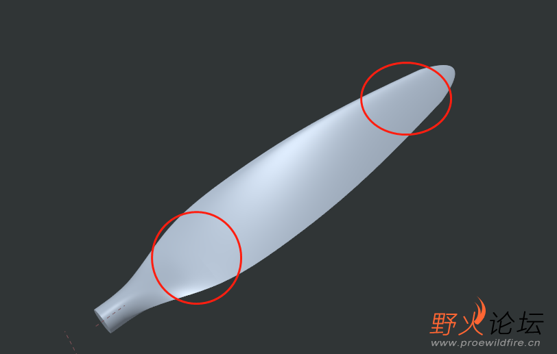

这是我自己画着练习的,但是我感觉我图上圈起来的部分连接的不是很好,老哥们有没有优化思路啊 1675753111247.png 螺旋桨.prt.zip (152.64 KB, 下载次数: 25)

1.草绘边设置相切
2.曲面造型后面设置相切
只学了,半桶水
81
 楼主| 发表于 2023-2-8 09:34 | 显示全部楼层
lorencxu 发表于 2023-2-7 18:29
1.草绘边设置相切
2.曲面造型后面设置相切
谢谢老哥

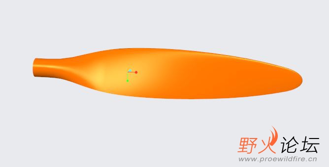

发表于 2023-2-9 10:26 | 显示全部楼层
prt0002.prt.rar (254.12 KB, 下载次数: 9)
只学了,半桶水
81
 楼主| 发表于 2023-2-9 17:29 | 显示全部楼层
您这个是多少版本的啊,我6.0打不开啊
74
737
1363
发表于 2023-2-10 14:16 | 显示全部楼层
18248512937 发表于 2023-2-9 17:29
您这个是多少版本的啊,我6.0打不开啊
版本8.0
只学了,半桶水
81
 楼主| 发表于 2023-2-10 15:52 | 显示全部楼层
好吧,版本太高了我打不开
