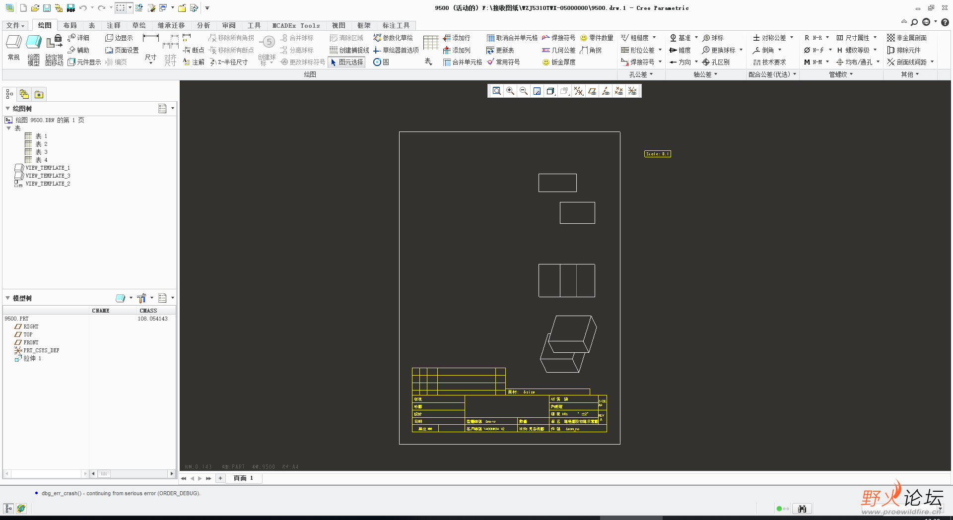

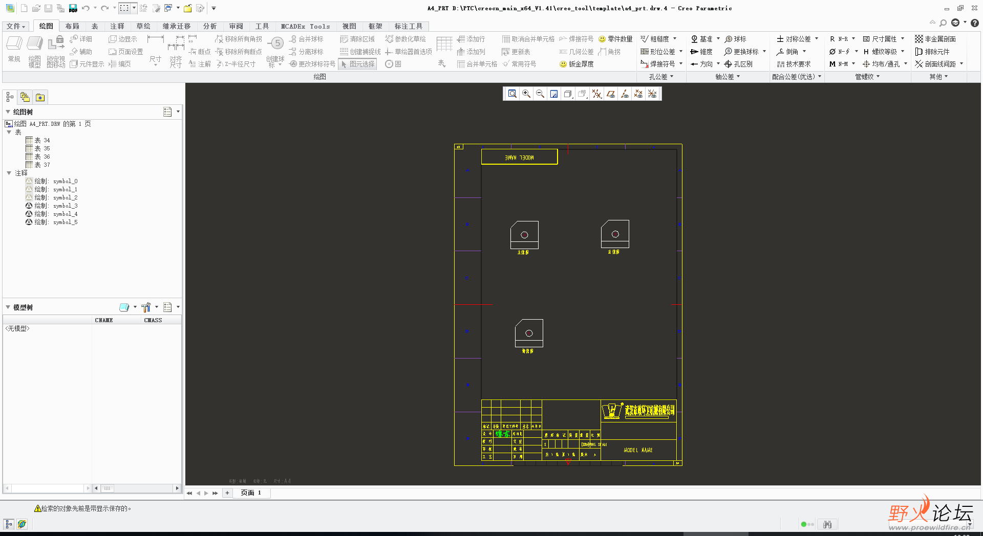

发表于 2023-2-7 13:54 | 显示全部楼层 |阅读模式
悬赏20金钱未解决
这是我想要使用的模板
这是我想要使用的模板
这是系统默认打开的样子

发表于 2023-2-7 17:29 | 显示全部楼层
图一状态下,选择备份功能保存一下就可以了。 格式文件就会跟着保存。

 楼主| 发表于 2023-2-8 09:10 | 显示全部楼层
我的意思是图一的模板我可以用的但需要手动在页面设置里换,现在不知道怎么调整成每次打开都是默认图一的模板

发表于 2023-2-8 15:57 | 显示全部楼层
404 发表于 2023-2-8 09:10
我的意思是图一的模板我可以用的但需要手动在页面设置里换,现在不知道怎么调整成每次打开都是默认图一的 ...
图一状态下,使用 备份 功能 保存文件,模板自然就跟着保存了。
