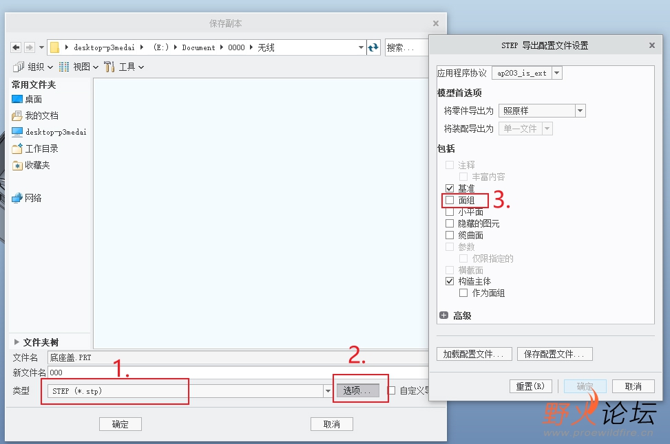

大神,请教一下:creo转化成STEP格式,creo模型中的曲面模型转成STEP格式都没有了,如何转化才能将step格式既能保留实体模型也能保留曲面模型。

你这说的有点笼统,曲面模型应该都会在的,倒是实体模型 ,有时转STP可能会变成曲面,有文件发上来看看

例如导出stp ap203_is_ext,选项是可以选择是否导出面组什么的。都是可以在选项里面选择的。

发表于 2023-2-6 17:42 | 显示全部楼层
如下图,在保存副本里面按照顺序选项打开,勾选面即可,想要哪个或者不想要哪个都可以勾选,如果经常用的话可以录制映射键或者在config里面改,我自己通常用映射键。
按照上图步骤选择
按照上图步骤选择

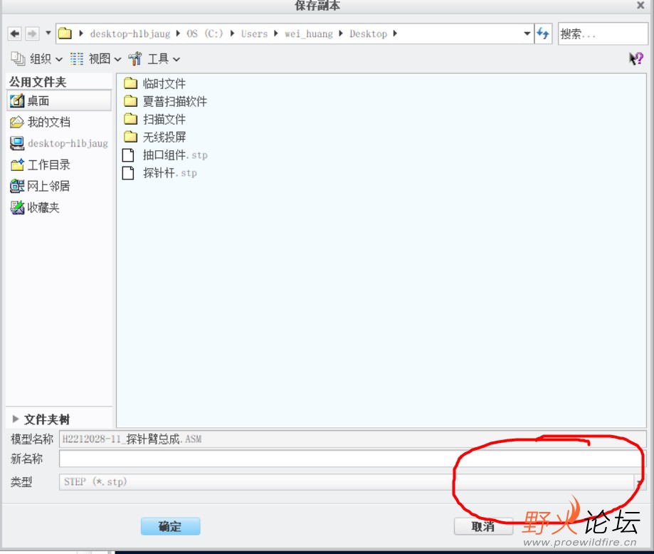

 楼主| 发表于 2023-2-28 14:47 | 显示全部楼层
qingfeng-nn 发表于 2023-2-6 17:42
如下图,在保存副本里面按照顺序选项打开,勾选面即可,想要哪个或者不想要哪个都可以勾选,如果经常用的话 ...
我另存为STEP格式的时候没有选项这个选项菜单

发表于 2023-3-1 08:56 | 显示全部楼层
你什么版本的Creo?
 楼主| 发表于 2023-3-1 10:38 | 显示全部楼层
qingfeng-nn 发表于 2023-3-1 08:56
你什么版本的Creo?
CREO2.0

发表于 2023-3-1 15:39 | 显示全部楼层
没用过这个版本的,不太清楚有没有
 楼主| 发表于 2023-3-1 16:20 | 显示全部楼层
之前我这边导入STEP格式的时候也是有选项这个菜单栏的,现在不知道怎么设置的不显示了
