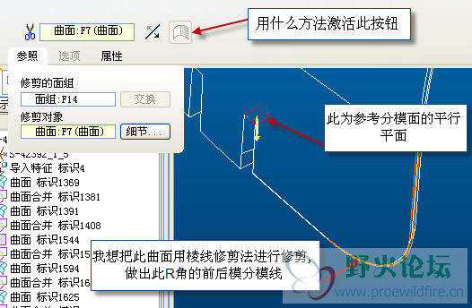

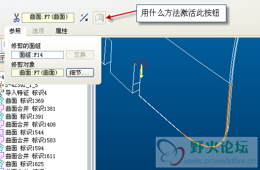

如图,请问大家,如何用棱线修剪法修剪此曲面,附件有PRT,请大家试试并说说做法,谢谢!

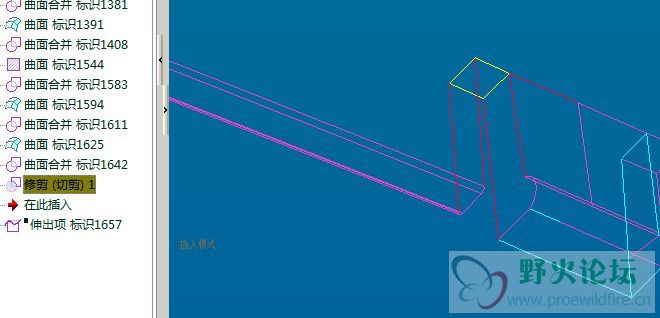

发表于 2009-2-3 18:28 | 显示全部楼层
看看是不是想这样!我不是很理解你说的。

3911815朋友没有明白我的意思,不过还是要谢谢你!
我的意思请看图片:
就是此R角分模时,如果直接用R角的边做分模线的话,此处肯定有倒扣,但如果用棱线法分模,就不会有此现象了

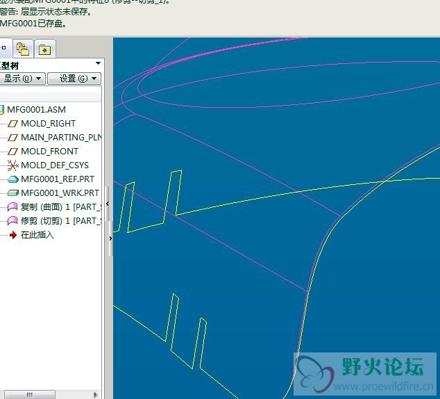

发表于 2009-2-4 19:22 | 显示全部楼层
原来是这样啊!这下可以了吧!

 楼主| 发表于 2009-2-5 19:07 | 显示全部楼层
谢谢,就是这样的方法!

发表于 2009-2-5 19:38 | 显示全部楼层
原帖由 huqy168 于 2009-2-5 19:07 发表
谢谢,就是这样的方法!
请问朋友你的PROE版本是多少呢
5.0C000!为什么这样问呢?
