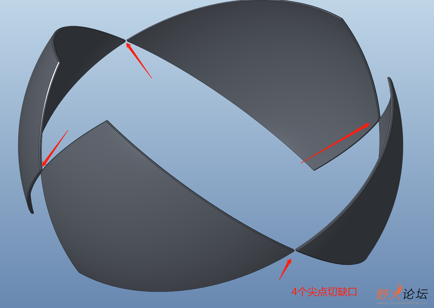

 楼主| 发表于 2023-2-8 21:45 | 显示全部楼层
thestronger 发表于 2023-2-7 10:07
你有没有试过,你的4个主体如果合并,就合并不了,存在干涉。
我这样做的也存在这问题,不知道是不是精 ...
我猜是软件的优化工作没有做好,只要把4个尖点切个小缺口就可以合并了。合并完成后移除下就可以成一个主体。

发表于 2023-2-9 08:48 | 显示全部楼层
hkg1989 发表于 2023-2-8 21:45
我猜是软件的优化工作没有做好,只要把4个尖点切个小缺口就可以合并了。合并完成后移除下就可以成一个主 ...
我的做法是加厚之前先把轮廓向内偏移一点点。中间做一个实心球,所有的块都贴在球面上。我是做陶瓷的,习惯性从陶瓷角度去考虑,这样每块中间有缝隙模具才有用
